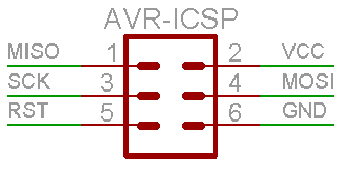

Jel možeš probati napraviti konekciju putem ICSP konektora. To je ovaj konektor koji se nalazi sa zadnje strane W5100 shielda. Ovo su konekcije:
Pazi samo na lokaciju prvog pina. Na konektoru na W5100 shieldu je označen s kružićem. S tog konektora povežeš na pinove 13, 12, 11, 10, 4 te napajanje na Croduinu. Pin 10 mora biti HIGH, a pin 4 bi u kodu trebao otići na LOW. Radi se o SPI komunikaciji pa samo jedan uređaj može biti aktivan u jednom trenutku. LOW stanje pina aktivira uređaj, a 4 je povezan na SD karticu(10 na Ethernet chip) tako da će ga to aktivirati.
