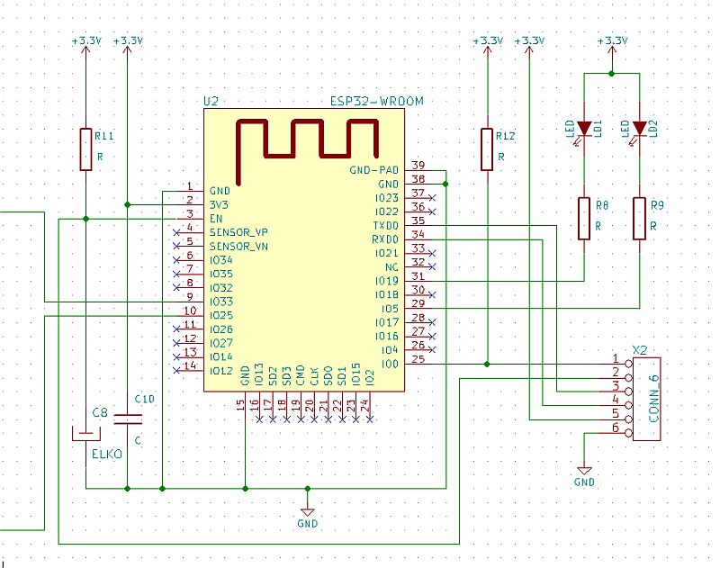

Imam ESP32 SOLO 1 modul ugrađen u uređaj. Shema je u prilogu.
Kao programator koristim e-radionica NOVA.
Na shemi se ne vide BOOT i EN tasteri, njih sam zalemio uz NOVA pločicu.

Ono što mogu da vidim prema šemi je da si zamenio mesta RX/TX. Otpornik R11 na EN treba da bude 10K a kondenzator c8 4.7uF. Ovaj C10 treba da bude 100nF. R12 takođe treba da bude 10K. E sad, na mnogim šemama za ESP32 dev kit su pull-up otpornici na I2C linijama. Ne znam da li su neophodni, ali su tu. Dfrobot, na primer.
Mislim da samo treba da zameniš mesta RX/TX.

C8 je 10 uF. Svi pullup su 10K. C10 je 100 nF keramički.
Na uputama za NOVA programator stoji: GPIO0, RESET, RX, TX, 3V3, GND. Meni je logično da sa adaptera RX spajam na TX kontrolera i obrnuto. Danas nisam imao vremena raditi na tome ali ako je to..... :(

Pinout Nova programatora ide ovako:
GPIO0
Reset
RX
TX
3V3
GND
Nema potrebe da ukrštaš RX/TX jer su oni već ukršteni na samom programatoru. RX pinouta ide na TX CP210, dok TX ide na RX.Nazivi na pinoutu su takvi da izvode treba povezati sa ESP32 bukvalno tako kako piše.
Probaj pa javi šta si uradio.

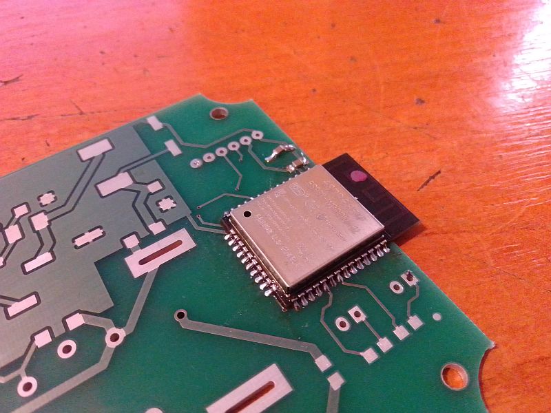

Mislio sam da je problem u lemljenju jer sam ručno lemio module na matičnu ploču pa sam u subotu otišao kod prijatelja koji mi je to kvalitetno zalemio. Ne ide.
Ovo radi bez problema:
Ovo nikako bilo da koristim NOVA programer ili obični USB serial adapter. Napajanje je korektno 3V3, na IO0 i na EN imam 10K pullup-e, na napajanju 100 nF, na EN 100 nF prema masi, tasteri na EN i IO0 prema masi, probani u svim kombinacijama. RX/TX probao zamijeniti. Programiram iz Arduina, laptop je nov, postavke su ok i stalno mi javlja da ne može konektirati board. Sad sam već lud, danas ću uzeti raditi nešto drugo da malo odmorim mozak :)

Riješeno je konačno. Nije mi sve još jasno, moram prespavati ovo noćnu moru da shvatim :)
Uglavnom uzeo sam jedan prastari USB-serial adapter (isto iz e-radionice, našao ga u furdi).
Spojio sam RX/TX, 3V3 napajanje. Na EN pullup 10K, IO0 spojio na masu. Prošlo u sekundi.

Nisam još probao sa NOVA ali stvar stoji ovako - na EN i IO0 moraju biti pullup 10K. Na EN 100 nF prema masi, isto tako i na napajanju. Na motherboard ništa drugo nisam zalemio osim toga i onda mi programiranje prolazi.
Probat ću u doglednom vremenu i sa NOVA, ne vidim razloga da ne radi.

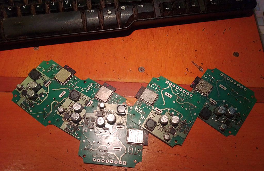

Konačni izvještaj - 16 motherboarda i na svakoj od njih njih zalemljeno samo ESP32 WROOM ili SOLO-1.
Na svima 100 nF na EN i na Vcc.
Na svima 10K pullup na EN i na GPIO0.
Jedna pločica ima i sve ostalo zalemljeno (napajanje, releje, LED...) ostale samo ovo što sam naveo.
Na svima dodani tasteri prema masi na GPIO0 i na EN.
Probano sa e-radionica USB-serial adapterom i sa NOVA, sekvenca tastera - prvo pritisnem oba pa otpustim EN i onda otpustim GPIO0.

Trenutno nemam vremena ispitivati uzroke, bitno mi je da sad ovo radi a posla je preko glave, sada kreće serija 200 komada...
Mogu par primjeraka donijeti za mjesec dana kad budem u Osijeku pa da to uživo pogledamo.
Za napajanje ne brini, ima PI filter 220uF/120uH/220uF plus regulator sa dva puta 100nF uz same nožice plus 100uF pored.
