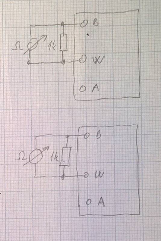

Naizgled jednostavno ali stvari ne rade baš onako kako sam si zamislio. Za početak da objasnim što mi treba. Mislim pomoću Basic2 kontrolirati analgni ulaz automatike kotlovnice koji predviđa sondu PT1000. Sonda je u biti otpornik promjenjiv s temperaturom u rasponu cca 800 ohm (-40°C) do 1600 ohm (+150°C) u koraku od 4 ohm za 1°C. Kako je digitalni potenciometar 10k i može se mijenjati u 128 koraka, dakle cca 78 ohma, u paralelu sam stavio otpornik 1k kako bi ukupni otpor bio manji od 1k. Da bi pokrio cijeli raspon temperatura trebam dva takva sklopa vezana serijski. S ručnim potenciometrima to radi bez problema a shema spajanja je u nastavku. 0.3 MB sl1 - Copy.jpg Check Error
Oznake ohmetra pokazuju gdje sam provjeravao vrijednosti pojedinačnih otpora i cijelog sklopa i vrijednosti su ok.
Sada sam htio analogne potenciometre zamijeniti digitalnim i slijedeća slika ih prikazuje a da još nisu povezani serijski.
0.3 MB sl2 - Copy.jpg Check Error
Ohmmetri pokazuju ispravne vrijednosti paralelnog spoja digitlaca od 10k i otpornika od 1k. Ako se pozovem na KKM (https://e-radionica.com/hr/blog/2019/01 ... metar-10k/) u kojem je LED u seriji s digitalcem, pin B je spojen na GND, a pin A na +5V. Ja ih nisam još spojio nigdje jer mjerim samo otpor, tj. još nemam potrošača. I sad nastupa problem. Kako ih povezati serijski (još uvijek bez potrošača) a da mogu izmjeriti ukupni otrpor kao kod analognih potenciometara, odnosno kao prema slici 1?

Uspio sam riješiti problem, ali kako nisam elektroničar ne shvaćam zašto je rješenje baš takvo, ali pomoću stare i provjerene metode pogreške i pokušaja sam došao do rješenja. Ukratko, ohmmetar se spaja na W izvode i pokazuje zbrojenu vrijednost oba potenciometra. Doduše, kad bi ih trebao više od 2 u seriju opet bi bio u problemu, ali ću to ostaviti za neku drugu priliku.
Slijedi shema.
