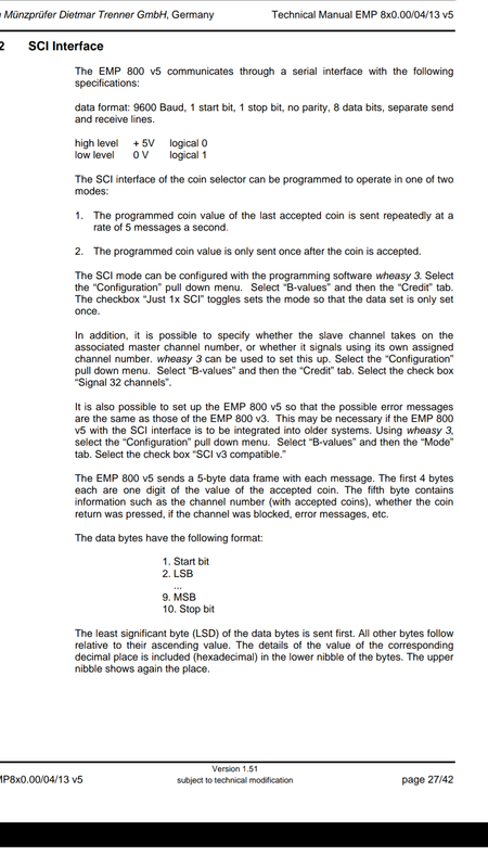

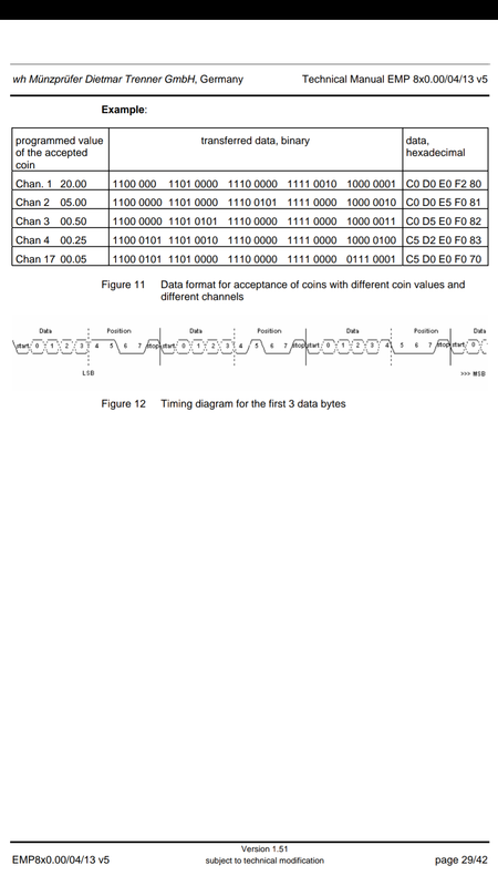

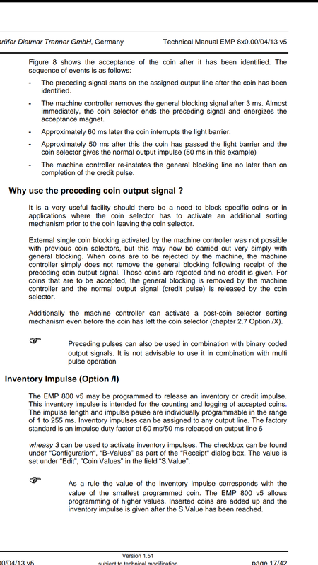

Primjera radi citac kovanica ili coin acceptor programiran na kovanice u apoenima 1kn, 2kn, 5kn kao master uredaj povezan s perilicom rublja (slave) s relejem koji skida blokadu tj. otvara mogucnost ukljucenja stroja uz uvjet ispunjenja kredita od 25kn. Komunikacija izmedju mastera i slave serijska, postoji vise protokola komunikacije, no ovdje govorimo o klasicnoj pulsnoj. Coin acceptor ocitava kovanicu i shodno tipu tj.uzmimo 2kn salje primjerice 2 pulsa u trajanju od 50ms (inace ovisno o coinu je od 1ms do max 65ms), duljina pulsa je programirana unaprijed zadana u master uredaju. Pauza nakon jednog pulsa duza jasno od 65ms primjerice 100ms je znak da je ubacena nova kovanica...sam proces od trenutka ubacene kovanice do kraja pulsa traje cca 200ms obuhvaca mehanicki dio primanja kovanice lasersko ili magnetno ocitanje i pulsni signal. Program na temelju vrijednosti trajanja pojedinog pulsa i pauza izmedju pulseva moze odrediti vrijednosti apoene kovani e. Postoji i neki drugi protokol koji koristi binarne vrijednosti odnosno hexadecimalne koje odgovaraju pojedinim vrijednostima apoena.
