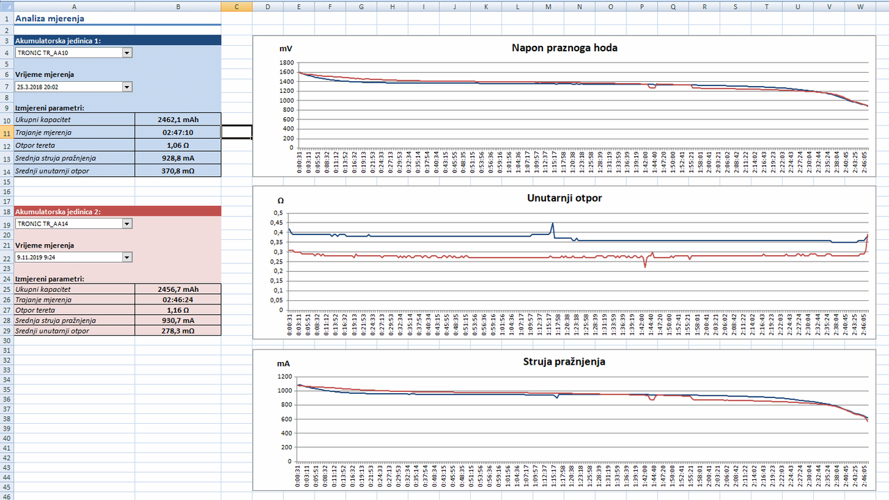

Iz jakosti struje i protekloga vremena dobivamo ispražnjenu količinu naboja, odnosno kapacitet C (u mAh):
C = Ipr * t
Jasno, napon se baterije mijenja tijekom procesa pražnjenja, pa time i struja pražnjenja. Stoga se napon baterije uzastopno mjeri tijekom određenog vremenskog intervala (pola sekunde), uzima se srednja vrijednost tih mjerenja iz koje se onda izračunava struja i količina naboja ispražnjenog tijekom tog intervala, i ta količina naboja se pribraja ukupno izmjerenoj količini ispražnjenog naboja; zatim se postupak ponavlja.

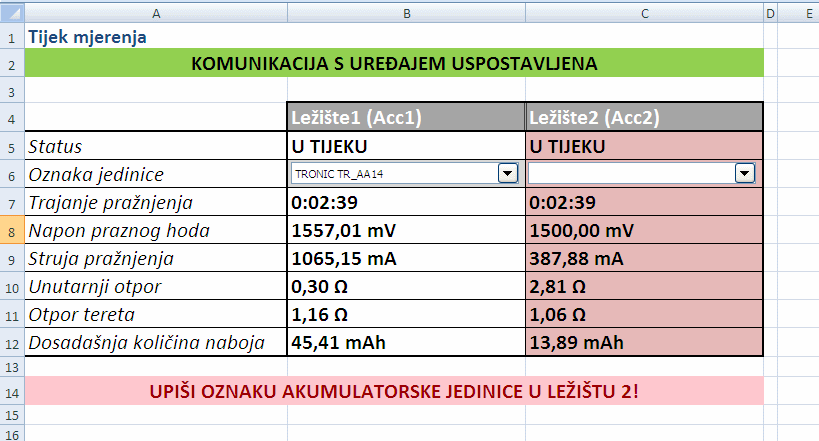

Proces mjerenja kapaciteta automatski započinje kad uređaj izmjeri na priključnicama ležišta za akumulator napon viši od određenog graničnog napona (1,1 V) uzastopno tijekom razdoblja od dvije sekunde (znači da je umetnuta napunjena baterija), a prekida se kad napon praznog hoda padne ispod određene granice (0,9 V).
Tijekom procesa mjerenja se trenutačno izmjerene vrijednosti šalju na serijski port, tako da ih vanjsko računalo, ako je priključeno, može dalje prikupljati, obrađivati i pohranjivati.

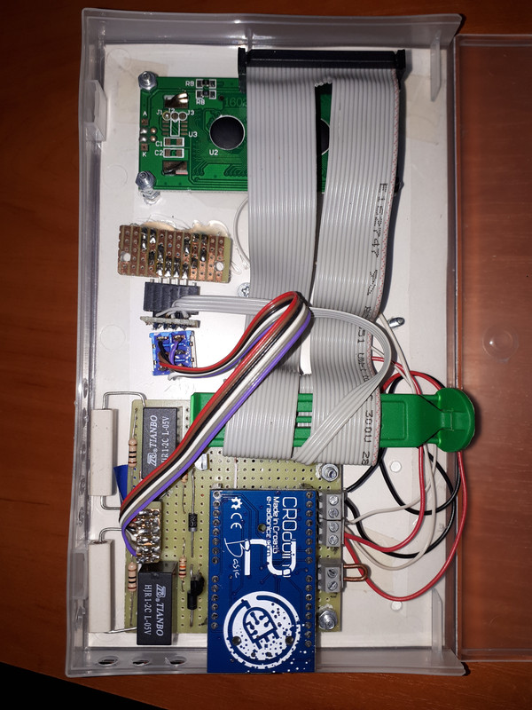

Pogled u unutrašnjost:
U lijevom donjem kutu vide se keramički otpornici od 1 Ω/5 W, montirani iz rub pločice tako da budu malo odmaknuti od ostalih elemenata. Mogu se primijetiti i rupe za hlađenje izbušene na bočnim stranicama kutije.
Uz desni rub pločice su priključnice za spajanje ležišta za baterije. Ispod njih je priključnica koja je ubačena u krug srednjeg priključka ležišta i u nju je postavljen kratkospojnik od debele bakrene žice – prilikom baždarenja uređaja tu se umjesto kratkospojnika priključuje ampermetar. Budući da vrijednost otpora ima određenu toleranciju i nije potpuno točna, u ovoj točki se mjeri stvarna struja pražnjenja akumulatora i prema njoj se određuju točne vrijednosti opteretnih otpora koje ulaze u izračun kapaciteta (konstante Rp1 i Rp10 u liniji 65 – vidi kod dolje).
Ako je nekome od informatičara starog kova nekako poznat plosnati kabel kojim je spojen LCD ekran, nije slučajno. Radi se o kablu za spajanje disketnog pogona iz starog računala :D ; razmak rupica na konektoru na kraju kabla točno odgovara razmaku pinova na headeru.

Prvi dio koda (funkcije IzmjeriNapon i KonacniAutomat) se bave samim mjerenjem, dok ostatak koda služi prikazu podataka na ekranu odnosno slanju serijskom vezom.
Obrada prikupljenih podataka
Prikupljanje, pohranu i analizu podataka koji se šalju serijskom vezom riješio sam u Excelu s VBA skriptama. Tijekom mjerenja se prikazuju trenutačne vrijednosti istih veličina koje pokazuje i uređaj:
Jasno, podrazumijeva se da je svaka akumulatorska jedinica jedinstveno označena kako bi ih se moglo razlikovati. Sva mjerenja se spremaju u pozadinsku bazu podataka i kasnije se mogu pregledavati i uspoređivati:
Biramo iz liste akumulatorsku jedinicu, zatim za izabranu jedinicu jedno od mjerenja, tj. vremena kad je izvršeno mjerenje (možemo imati više različitih mjerenja za istu jedinicu) i dobivamo grafički prikaz kako su se kretali napon praznog hoda, struja pražnjenja i unutarnji otpor tijekom izabranih mjerenja.

Projekt je stvarno zanimljiv i odlično odrađen, ali prezentacija na forumu je još bolja( barem meni--svaki dio je objašnjen).
Svaka čast na ovakvom projektu,( kutija je posebno zanimljiva)
