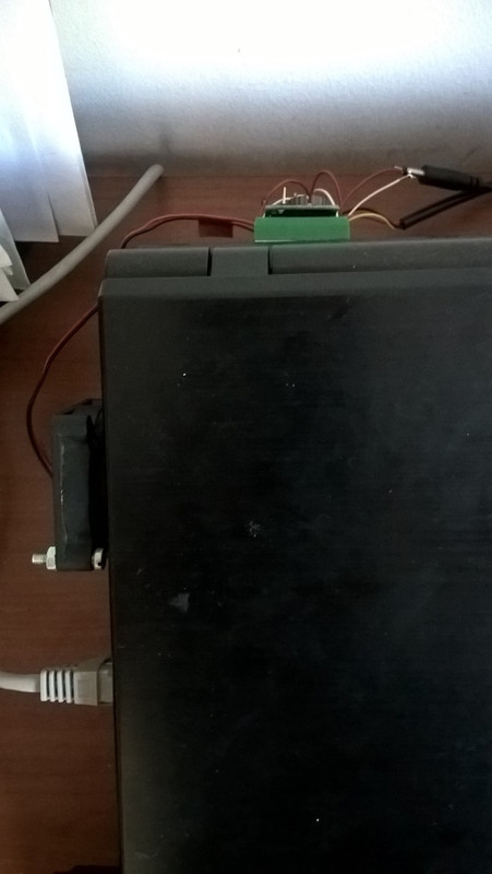

Ovaj projektić nije ništa spektakularno jedino što u praksi prikazuje nekoliko tema obrađenih u KKM, a imam i praktične koristi jer mi se notebook ne pregrijava. Ovdje sam tih nekoliko tema spojio u jedan zadatak i namjerno odabrao Dambu, a ne Basic2 jer mi je jako simpatična, a za ovaj zadatak ne treba ništa jače. Dakle, ovdje imamo Dambu, senzor temperature DS18B20, mosfet IRF540N i PC ventilator. Moj ventilator je 12V (takav sam imao) premda se napaja iz USBa, ali svejedno i pri manjem naponu odlično odrađuje posao. Zadatak je u biti jednostavan. Kada senzor postigne određenu temperaturu (33°C), upali ventiator preko mosfeta, a kada temperatura padne ispod neke vrijednosti (30°C), ugasi ga. Senzor temperature je postavljen ispod notebooka koji je na stalku i pri tome vrh senzora dodiruje donju plohu notebooka. Poziciju senzora sam odredio po mjestu gdje se notebook najviše grije. To je obično tamo gdje i on ima svoj ventilator. Na slikama se vidi da ventilator stoji pored notebooka i puše na stranu. Na tom mjestu je ispuh iz samog notebooka, a moj ventilator puše od notebooka prema van (nikako ne prema njemu). Naime ventilator unutar notebooka topli zrak izbacuje van a moj ventilator mu pomaže u tome i zato puše od njega. Naravno da sam probao da puše i prema njemu ali tada je sporije hlađenje (očekivano) jer na taj način moj ventilator otežava ispuhivanje toplog zraka iz notebooka prema van. U ovom primjeru se neću osvrtati na to kako radi mosfet ili senzor temperature, jer to već ima u KKM-u. Ovaj primjer je viiše zamišljen kao praktična primjena. Slijedi nekoliko slika:

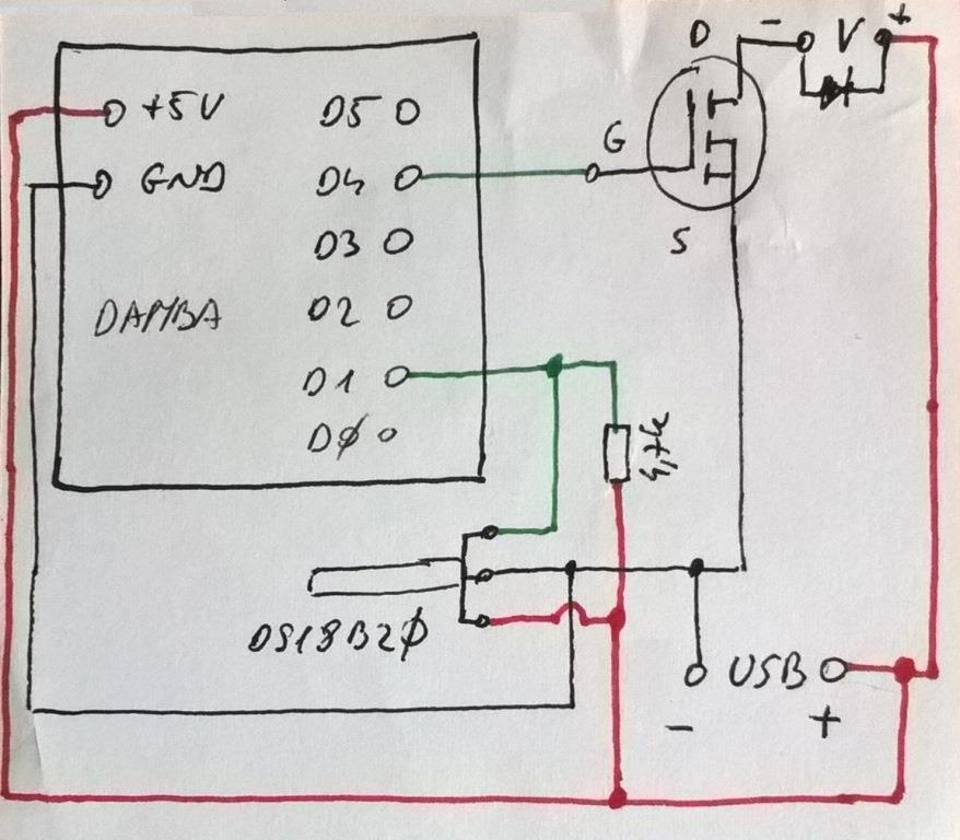

Shema sklopa

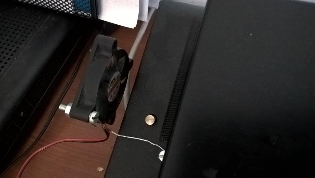

Ventilator i senzor temperature montirani na stalak. Za nosač ventilatora sam koristio običnu spajalicu :D

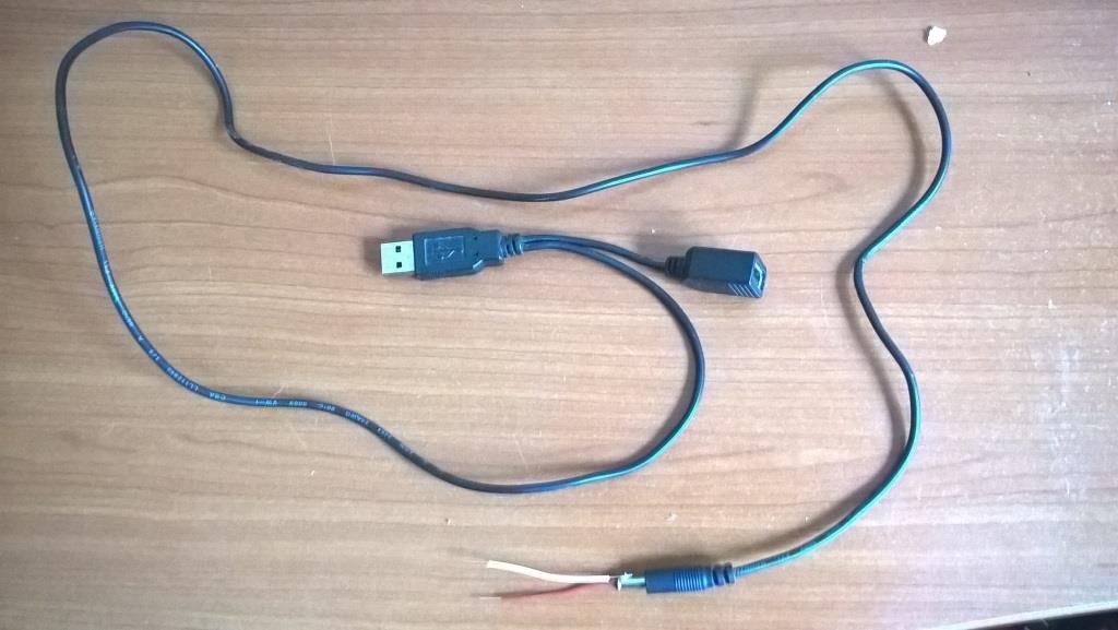

Kabel s kojeg se sve napaja. Morao sam zalemiti dvije žice jer nisam mogao pronaći tako mali konektor, mislim da je 3mm.

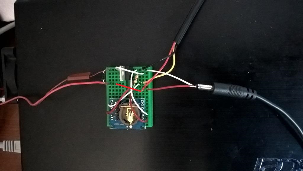

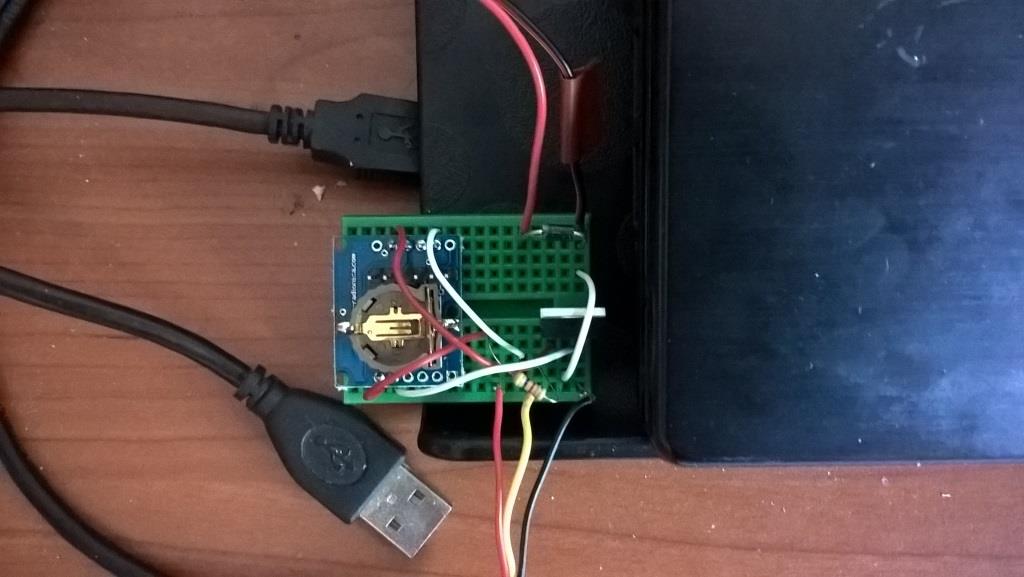

Sklop montiran na malu eksperimentalnu pločicu koju sam kasnije zalijepio na stalak sa zadnje strane.
U trenutku izrade fotografije zaboravio sam povezati + napajanja s ventilatorom pa sam to ručno dodao na sliku:
