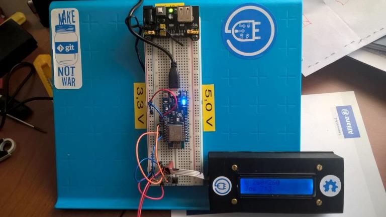

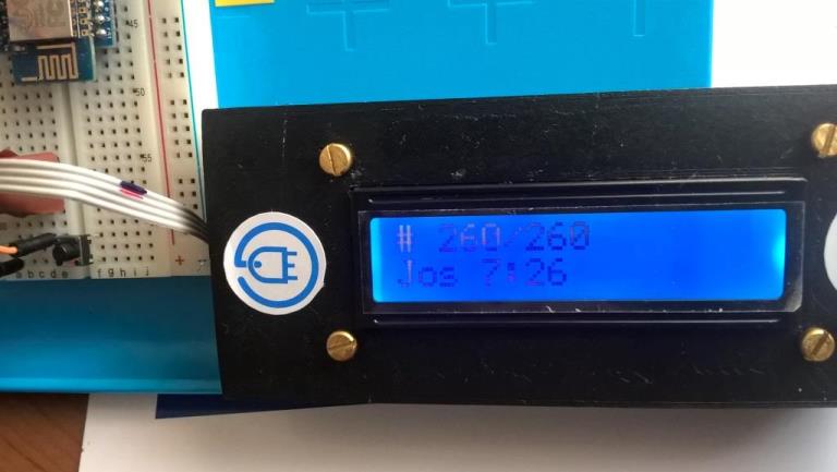

Kratak opis
Tu se zapravo nema što posebno napisati. Spojimo 3,3V i GND Nove i I2C adaptera, povežemo SDA i SCL linije Nove i adaptera i na kraju spojimo pin 15 s tipkalom preko pull-down otpornika. To je sve što od hardwarea treba. Neću opisivati tipkalo i pull-down otpornik jer je to detaljno opisano u KKM-u (https://e-radionica.com/hr/blog/2015/08 ... -otpornik/). I to je to. Sve što bi moglo biti interesantno u vezi ovog projekta je u samom izvornom kodu. Mislim da sam ga dobro komentirao pa ne bi trebalo biti nejasnoća. Prebacite ga na Novu i poigrajte se. Ako zapnete, postavite pitanje na ovom forumu, a ja pošto imam novu igračku, znajte da ću to vidjeti.
Još jedan detalj vezan uz Novu, barem primjerak koji ja imam. Pinovi 4 i 5 su zamijenili mjesta. Onaj pin koji u programu označite kao 4, na pločici je 5 i obratno. Kao da su oznake na pločici zamijenjene. Iste takve su i na layoutu Nove. To se odnosi i na oznake SDA i SCL koje su baš na pinovima 4 i 5. Njih isto morate zamijeniti. Ako vam LCD neće raditi možda da prvo provjerite imate li ovakav problem.
Evo par slikica.

Ako su vrijednosti varijabli br_postova_stari i br_postova_novi različiti, na LCD-u se ispisuje Novo. Kada bi u takvoj situaciji pritisnuo tipku izjednačio bi staru vrijednost s novom i poruka Novo bi nestala s ekrana. A ako u trenutku jednakih vrijednosti staro i novo pritisnem tipku, program trenutno ide u provjeru, tj. ne čeka da istekne vrijeme. Kod mene je to 20 min,, odnosno 1200 s. To sam napravio tako da vrijednost varijable sekunde koja broji koliko još sekundi ima do nove provjere, postavim na 1. U slijedećem trenutku će postati 0, a kad je 0 ide u provjeru. Nisam je postavio na 0 jer je unsigned long pa kada je umanjujem za 1 postala bi zapravo jako velika. Stvar je u tome što se umanjivanje za 1 kronološki događa poslije detekcije tipke, a prije provjere jesu li sekunde došle na 0. U toj situaciji da varijabla nije unsigned, otišla bi na -1, a ovako na maksimalnu vrijednost, što bi bio bug.

Stvarčicu sam nadogradio s logic level konverterom (https://e-radionica.com/hr/logic-level- ... onica.html) pa LCD sada ima jasniji prikaz jer radi na 5V.
Evo slike:
