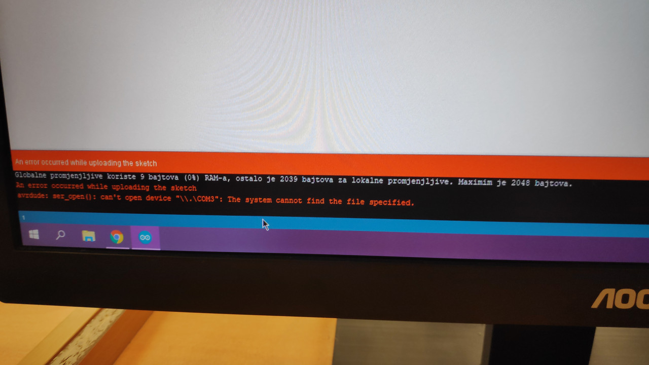

Koristim pločicu croduino Basic2 te sam do sada koristio arduino IDE 1.8.5.
Kada sam ažurirao verziju na 1.8.10 događa se greška prilikom prebacivanja programa na pločicu (kao na slici). Probao sam i verziju 1.8.9 te 1.8.8 i ista greška se javlja.
Je li se netko susreo s tim problemom? Kako ga riješiti?

Nisam siguran hoće li pomoći i odnosi sli se ova poruka baš na to ali bi u meniju trebalo biti odabrano: Tools -> Processor: ATmega328P -> ATmega328P (Old Bootloader)

To je bila greška. Promijenio sam i sad radi kako treba.
Hvala.
