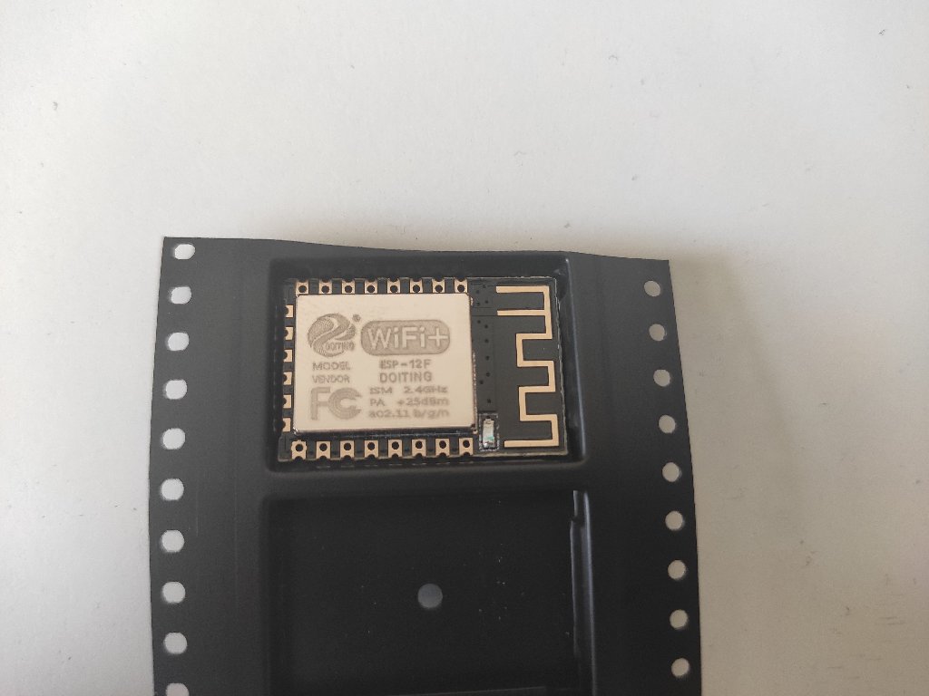

Imam problem s uploadom programa na Nova2. Compile prođe i onda se esptool ne uspjeva spojiti. Riječ je o verziji s Doiting ESP-12F čipom.

Također imam dvije Nova2 ploče. Druga je ESP8266MOD (kao sa slike na webshop-u). Ova s ESP8266MOD je također znala štekati na isti način. U više navrata i po par dana. No u zadnje vrijeme nisam imao problem s njom. Nisam uspio shvatiti kada i zašto nije radila, i zbog čega u zadnje vrijeme nije pravila probleme.
No da se vratim na ESP-12F. Ona nije proradila i tu sam zapeo na istom mjestu. Debug output ne nudi puno više informacija. Odrezao sam compile debug output (jer je ogroman i compile je prošao) i modificirao sam apsolutni path s %LOCALAPPDATA% varijablom.

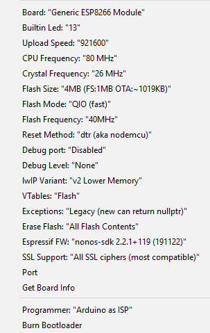

Ovo je konfiguracija Arduino IDE-a. Slična/ista je i za Visual Studio Code s Arduino extenzijom. Također sam experimentirao s opcijama: upload spped, flash mode, erase flash i expressif fw.

koliko vidim postavke su OK, ali je problem u serijskom portu. Error na kraju uploada kaže da ne postoji serijski port. Što imate pod tools -> Port? Trenutno nije ništa odabrano.

Ah, vjerojatno sam uzeo screenshot nakon što sam ištekao kabel :-)
Inače stoji port, u mom slučaju COM5, što bi značilo device USB-SERIAL CH340. Dobar pokušaj, no prelagano :-)
