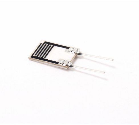

HR202L je senzor vlage na principu da ima vodove blizu jedni drugima i kada postoji vlaga, oni prave spoj između vodove i smanjuju otpor. To izgleda ovako nekako:
Mijenja otpor ovisno o vlagi:
E sada, zašto ga više ne prodajemo: zeznuto je to da on očekuje AC sinusni signal na svojim otporima da bi se dobio očekivani odgovor kao na slici iznad. S Arduinom je to malo teže napraviti, a tu gubi smisao "jednostavnog i povoljnog senzora vlage".

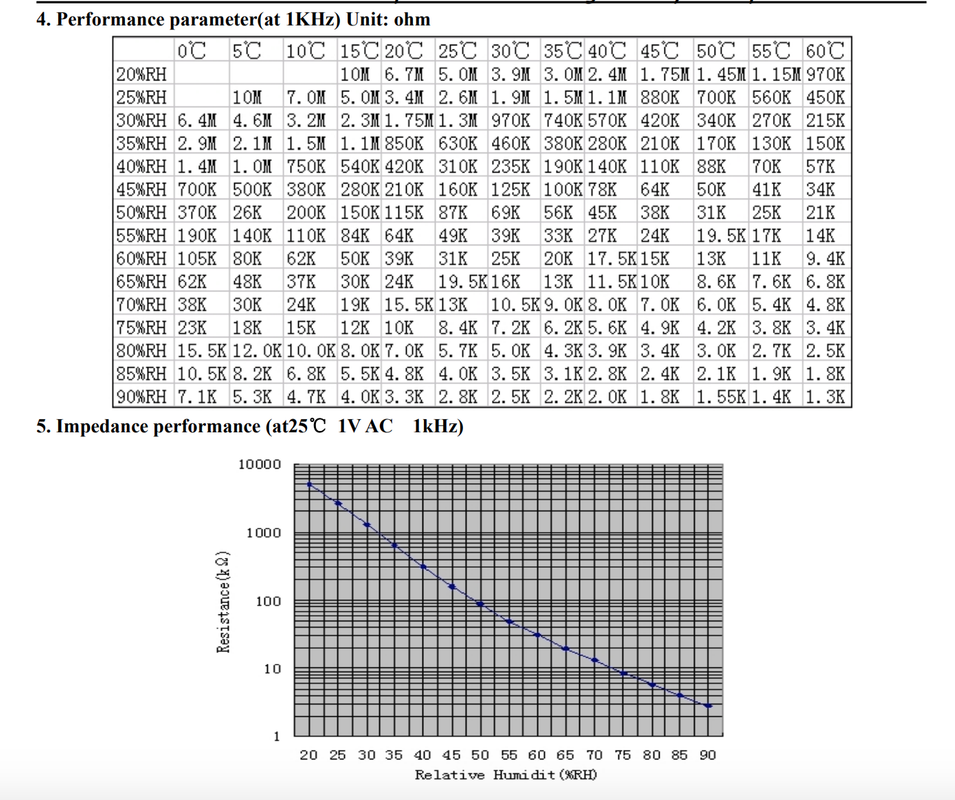

Re: HR202l senzor vlage
Tu se koristi nekakav modul s HR202L senzorom, mislim da vidim LM393.. ali koliko ja shvaćam, to neće puno pomoći
mislim, može se spojiti senzor preko voltage dividera na analogni pin i dobit će se promjena napona s obzirom na vlagu, ali ako točno čitam datasheet, neće biti moguće povezati taj podatak napona kojega očitate na ADCu s vlagom u zraku..
usput, to je senzor relativne vlage, dakle vlaga je relativna o temperaturi, zbog toga i tablica u kojoj se nalazi temp
