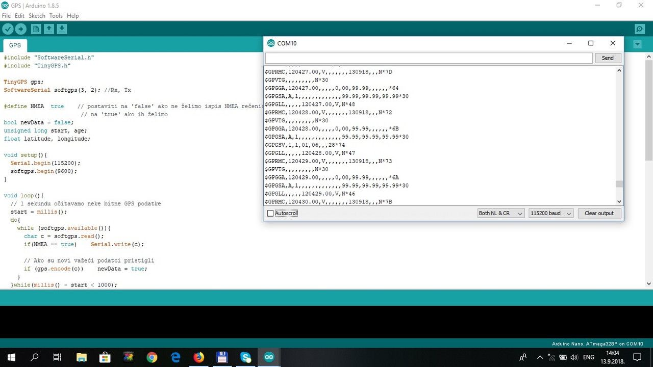

Upravo mi stigao https://e-radionica.com/hr/gps-modul-neo-6m.html , lako ga je povezati ali mi pusta malo nerazgoventne znake, prvo je vreme, to mogu da vidim ali g.sirinu i g.duzinu ne. Evo screenshoota

ovo što dobivaš se zove NMEA sekvenca. Nije garbage, nego su stvarno validni podaci. Vidim da koristiš kod iz našeg KKM-a: https://e-radionica.com/hr/blog/2018/05 ... ps-neo-6m/
Problem je što se GPS ne uspijeva spojiti. Jesi li u kući dok ovo testiraš? Možeš li staviti modul na prozor, ako ne možeš izaći van?
Nije ni loše provjeriti konektor antene na pločicu - je li dobro ukopčana?

Post Postao/la advancedgwt#5703 » čet ruj 13, 2018 10:01 pm
Hvala puno Davide.
Da u kuci sam, probacu da izadjem napolje. Da li postoji neki bolji nacin da se antena poveze sa plocicom? Mislim da je problem sto sam u kuci

Bitno je samo da konektor antene bude čvrsto prikopčan s konektorom na pločici.
Da, ako si u kući/stanu, teško će se spojiti na GPS. Barem stavi antenu na prozor, to bi trebalo biti dovoljno.

Post Postao/la advancedgwt#5703 » pet ruj 14, 2018 2:45 pm
Stavio antenu na prozor i radi !
