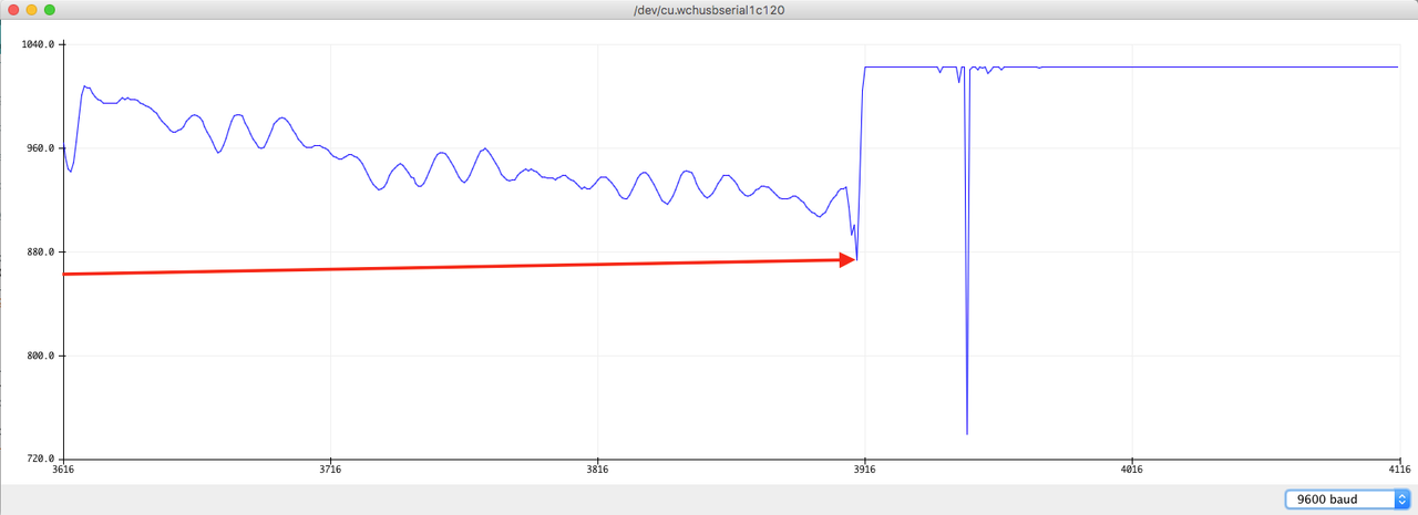

oprosti na malo zakašnjelom odgovoru. Testirao sam, senzor radi ali je vrlo male osjetljivosti. Što znači, da trebaš čitati analogne vrijednosti umjesto digitalnih (tj. trebao bi precizniji potenciometar da fino namjestiš prag na kojemu se aktivira digitalni pin).
Dakle, spojiš AO direktno na analogni pin i radiš analogRead. Kada nema IR svjetlosti, izlaz je točno na 1023. Kada dođem s upaljačem i malo ga mičem naprijed-nazad, mijenjaju se vrijednosti na analognom ulazu, tj. mogu ih čitati s analogRead. Evo slike kako to izgleda kod mene:
