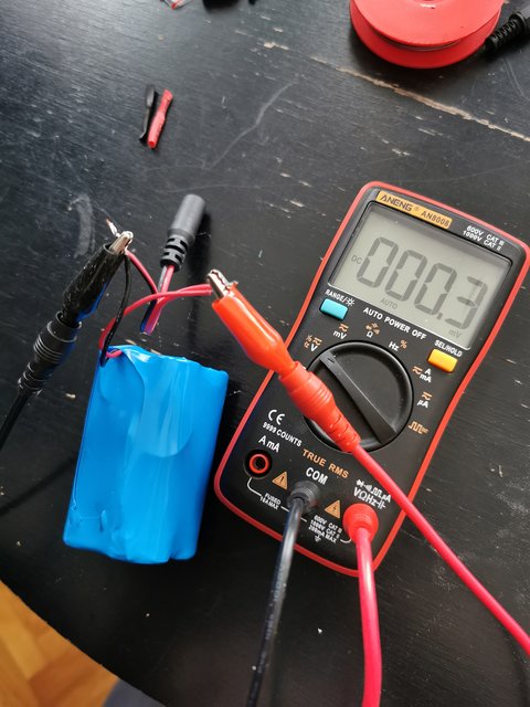

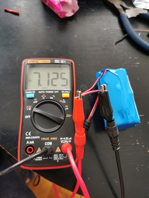

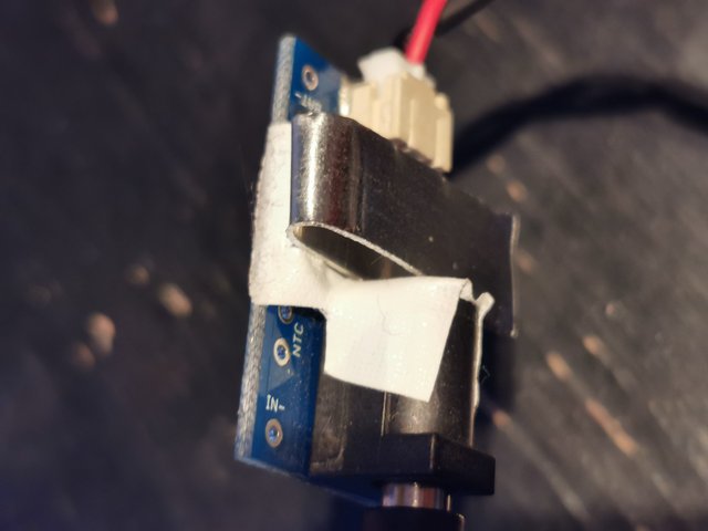

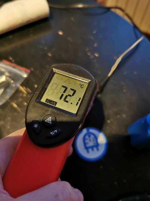

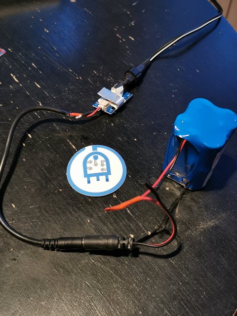

Danas mi je stigao paket koji sam naručio preko vašeg web-shopa (baterijski paket 2S2P Li-Ion 8.4V i punjač za 2S baterije). Odmah po otvaranju paketa, izmjerio sam napon baterijskog paketa i multimetar je pokazivao 0.3mV, pretpostavljam da je proradio zaštitni sklop u bateriji jer joj je napon bio ispod minimalnog. Zatim sam spojio baterijski paket na punjač, a punjač na ispravljač 12V. Punjač odnosno IC na pločice se vrlo brzo ugrijao (izmjerio sam temperaturu od 70°C), iako je struja punjenja bila postavljena na 500mA. Odspojio sam baterijski paket i izmjerio napon nakon tog kraćeg punjenja. Pokazivalo je 7.12 V. Nastavio sam puniti još sat vremena, ali prije toga sam preko IC-a punjača stavio termalnu traku i komad aluminijskog lima za hlađenje, iako na vašoj stranici piše da nije potreban hladnjak za struju od 500mA. Pločica je i dalje bila vruća, izmjereno 72°C s donje strane, a i aluminijska pločica je bila prevruća na dodir. Nakon sat vremena odspojio sam s punjača i izmjerio napon baterijskog sklopa i iznosio je 7.18 V. Mislim da su članci baterije bili prepražnjeni i da su stoga oštećeni (dead-on-arrival).
Molim vas savjet da li da nastavim puniti makar se punjač topi (je li to uobičajeno?) Ulazni napon na punjaču je 12.2V, izlazni je 8.2V.
EDIT: Baterijski paket sam napunio drugim punjačem, strujom od 500mA i nije bilo nikakvih problema ni pregrijavanja s tim punjačem.

Punjač ima loš termalni dizajn, kada kažem punjač mislim na integrirani krug, stoga je dosta teško tome doskočiti. Jednostavno mora biti vruć i puniti jako sporo. Nažalost, mjeri struju na ulazu, tako da odabrana struja od 500mA znači struja koja ulazi u chip, a ono što izlazi je smanjeno za toplinsku energiju, što može biti razlog zašto puni tako sporo.
