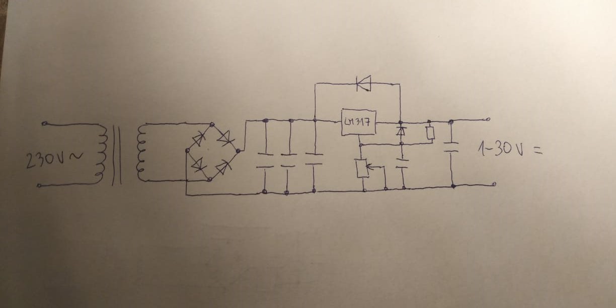

Pozdrav, za zavrsni rad izradujem regulirani izvor napajanja i za prikaz struje i napona koji se reguliraju pomocu potenciometra sam htio prvo kupiti obican LCD pa ga programirati pomocu Croduina, ali bi mi napravilo duplo vise posla skupa sa skolom i maturom. Zatim sam pronasao na vasoj stranici digitalni ampermetar + voltmetar i kupio ga pa me zanimalo spaja li se on direktno na izlaze da bi mi mjerio V i A (na slici na vodicima gdje pise 1-30V) ili ga treba nekako kombinirati sa potenciometrom? Hvala! :D

Dakle ovako bi trebalo spojiti nadam se, posto ja nemam specificni uredaj/komponentu koji zelim mjerit nego napon i struju na izlazu na dva vodica (malo je neuredno). Pozdrav

Niste dobro nacrtali kako se spaja, te bi prema vašoj shemi napravili kratki spoj na izvoru.
Ali kao što je David napisao ovdje smo da pomognemo te sam Vam napravio brzinsku shemu prema kojoj treba spojiti a u nastavku je kratko objašnjenje.
Izvodi na koje spajate trošilo su označeni sa + i - gore na slici, crnu žicu sa konektora gdje ima tri žice ne morate spajati nigdje, dok žutu i crvenu sa istog konektora spajate na + napajanja.
Za mjerenje struje spojite kako je nacrtano( malo je čudno na prvi pogled po boji žica, ali je ispravno jer uređaj tako funkcionira).
Također ako spojit na ovaj način onda morate imati napon od 4.5V do 30V a ne od 1V jer uređaj neće raditi.
Ako je potrebno da je regulacija od 1V onda se može sa istoga izvora uzeti napajanje za uređaj(digitalni voltmetar) pa staviti poseban regulator za njega.
Naravno ako je nešto nejasno tu smo, samo pitajte. :D

Hvala vam puno za shemu, pogreska za ovo 1-30v to sam simbolicno napisao, https://circuitdigest.com/calculators/l ... calculator, na ovom kalkulatoru sam izracunao da ce output voltage biti 20v, R1 mi je 660ohm, R2 10K(potenciometar), ali sam procitao da je minimalni otpor potenciometra 150ohma(nisam siguran), pa cu morati promjeniti regulator.

'Pozdrav, smijem li kombinirati shemu 1 sa KKM-a, ali da imam zasebno napajanje za digitalni VM+AM jer trebam koristiti LM317 kojemu je Vout 1.25V pošto nemam 7805?

Pozdrav, naravno da se smije spojiti s posebnim napajanjem za VM+AM samo trebate osigurati da je njegov napon u granicama koje su dane u KKM-u.
Najjednostavnije je spojiti još jedan regulator (7805 ili 7812 ili 7809) kao napajanje za VM+AM. Naravno možete iskoristiti LM317 pa podesiti fiksan napon.
Predlažem da nacrtate sve što treba pa postavite sliku, ako niste sigurni pitajte.

Pozdrav, nisam siguran kako bih mogao spojiti jos jedan regulator za vm+am, pa ako bi ste mogli brzinski neku shemu nacrtati zahvaljujem vam se unaprijed puno. Ako ta shema ne bude uspjela onda cu napraviti zasebno napajanje za vmam od baterija. Hvala

Evo jedne brzinske sheme( nije najurednije, ali vidi se kako se što spaja).
LM317 treba podesiti da daje konstantan napon od 5V do 30V ( napisao sam 12V...24V, ali sada vidim da voltmetar +ampermetar može raditi od 4,5V do 30V).
