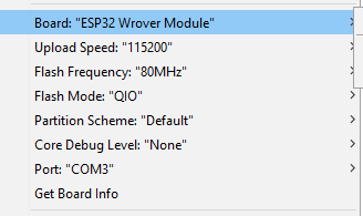

Možete li staviti sliku postavki koje ste podesili za navedenu pločicu?

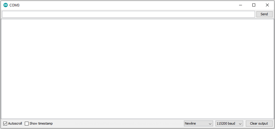

Pozdrav svima i hvala vam na pomoći. Evo nakon par mjeseci ne imanja vremena ponovno se uhvatih ovih pločica i nikako da ih natjeram da rade kako treba...
Ivan je rekao da ima ledica koja "adi jedino kada se pločica napaja sa USBa". Kod mene ništa ne blica cak i kada spojim plocicu na onaj njen mini USB port.
Nova programer se uredno prikazuje kao COM port na racunalu i spojio sam ga direktno bez eksperimentalne plocice i mjerim napon na plocici on je uredan 3.3 na pinovima programera kao i izmedju 3V3-GND.
Evo i slika postavki IDE-a
Ako imate COM port trebali bi u Serial monitoru dobiti ispis kao na slici, ako niste uploadali neki drugi kod na pločicu u međuvremenu, jer se na pločicama nalazi testni kod (treba samo postaviti brzinu na 115200 bauda).
Evo i slika serial outputa nista se ne desava..

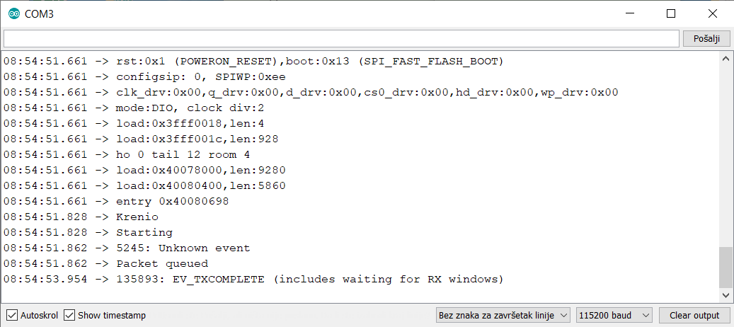

Pozdrav, možete probati s upaljenim Serial monitorom resetirati pločicu s tipkom RESET te bi onda trebali dobiti ispis sa ESP32 mikrokontrolera da je resetiran i još nekih podataka o memoriji.
Ako to dobijete onda imate serijsku komunikaciju između ESP-a i NOVA programmera.

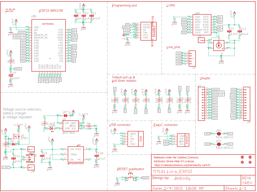

Super da rade pločice, ali dio0 je spojen na GPIO27.
Prvi puta Vam je upadao u reboot jer mislim da je u kodu while(1) ako ne uspije inicijalizacija RFM modula, a ESP ne podnosi beskonačne petlje i onda se resetira.
Inicijalizacija n ije uspijevala zbog pinova koji su bili krivo podešeni, ali to ste otkrili i popravili.
Trenutno ne postoji pinout za LoRa pločice, ali kroz neko vrijeme će i on biti dostupan kako bi Vam olakšao rad.
Za sada Vam mogu dati jedino sliku sheme na kojoj se vidi kako je što spojeno.

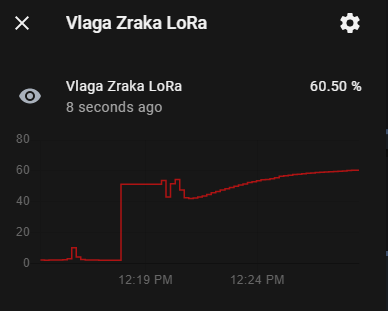

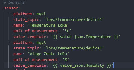

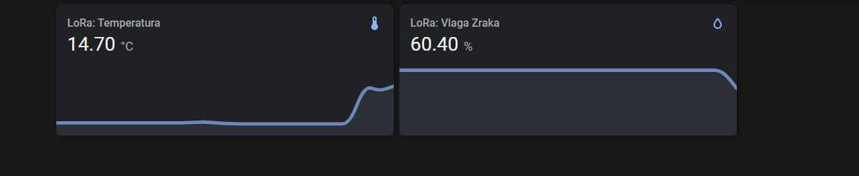

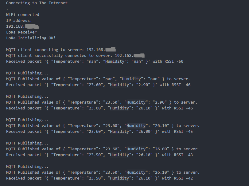

Evo nakon jednoga dana posla i testiranja uspio sam podici prvi testni termostat putem LoRa modula e-radionice. Jedan modul salje termperaturu i vlagu zraka drugome koji ga zapisuje u moj MQTT server.
Onda sam sve to integrirao u homeassistant i sada trebam testirati domet... Mozda sam previse ocekivao od LoRa protokola s' obzirom da mi je RSSI -73 a udaljenost je od sobe do terase cca 15-20 metara.
Evo par slikica...
