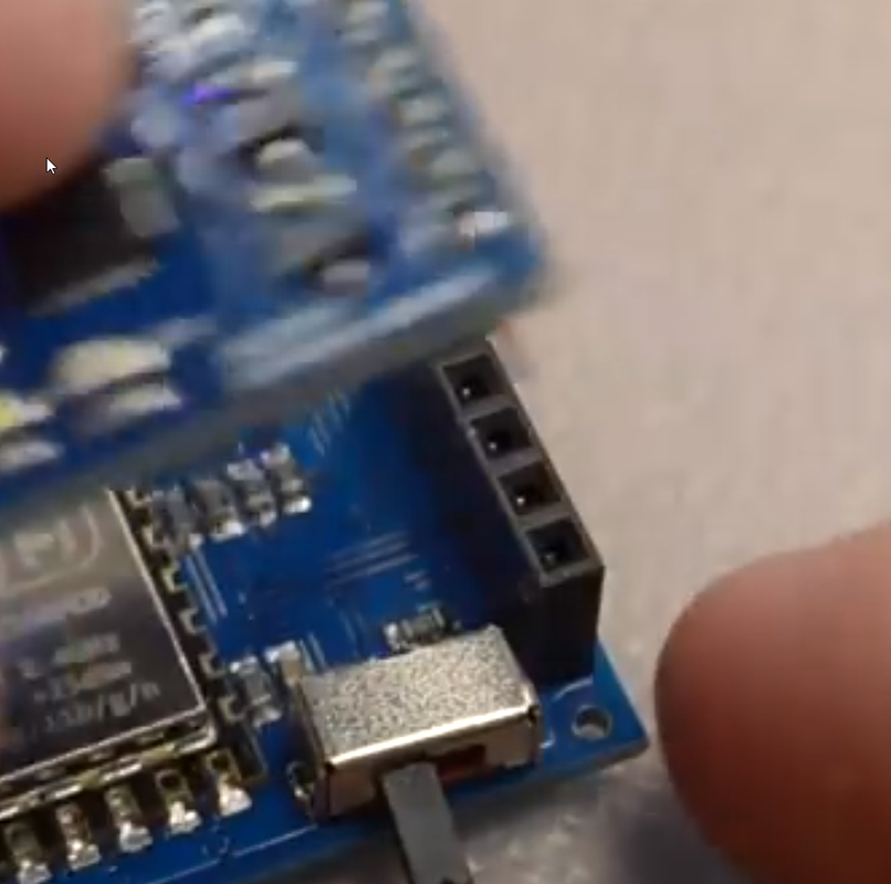

Trebat će mi detaljnije objašnjenje. Na koji način postaviti GPIO0 u logičko stanje 0. Spajanjem na GPIO0 na GND ? Ovo pitam jer na videu s crowfounding kapanje vidim da maker display ima ovaj ženski header. Da li je Maker display trebao doći s ovim headerom budući da ga moj nema ? Gdje bi mogao nabaviti ovakve headere kod nas ?

GPIO0 se spaja na GND da bi postigao logičko stanje 0, možete ga spojiti preko otpornika od 1k da se osigurate i ne spalite nešto.
Mislim da dolazi bez ženskog headera, a navedeni možete kupiti na linku.
Ako planirate duže vrijeme razvijati neki projekt s Maker displejom najbolje je kupiti Nova programator, ili jednostavnije zalemiti prekidač i otpornik na GPIO 0 i gnd kako bi jednostavnije mogli prebacivati kod.

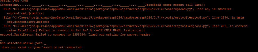

Naručio sam NOVA programmer. Zalemio sam header u MAker Display, a nova programer sam stavio u header.
Slijedio sam upute na https://e-radionica.com/hr/blog/2019/05 ... om-mjestu/
Na headeru gori plavi LED i vrlo blijedo RX led. Na MAker DIsplayu ne svijetli ništa.
Nakon pokušaja uploada programa ne ostvaruje se konekcija (poruka connecting to com3 ...)

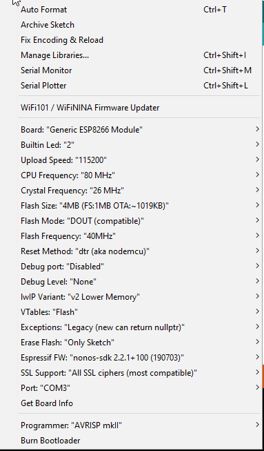

Također šaljem i sliku postavki

Za početak možete li probati spojiti Maker display na njegov USB da vidite radi li on (treba svijetliti power LED kada se upali).
Ako svijetli kada se upali prekidač onda bi se trebao početi izvoditi demo kod s kojim dolazi ako niste nikakav drugi kod prije prebacivali na njega.
Postavke za programiranje trebaju biti kao na sljedećoj slici
Ako se prilikom paljenja s njegovog USB-a ne upali LED onda ima nekih hardverskih problema, ali napišite rezultate kada probate upaliti pa nađemo u čemu je problem.

Post Postao/la josip.musac#7892 » pon vel 01, 2021 3:17 pm
Maker Display se normalno pali i vrti demo program.
Šaljem sliku svojih postavki. Za flash size kako vidite nema opcije koju ste spomenuli. Takošer u COM postavkama imam samo COM3 port.

Ako hoćete možete skinuti board definition od e-radionica.com samo ubacite link (https://github.com/e-radionicacom/Crodu ... index.json) u Arduino preferences pod additional Boards Manager URLs i skinite board definition za ESP8266 i u njemu ima Maker Display kao opcija te su tu sve postavke namještene pa ih nećete morati svaki puta namještati. trebalo bi raditi s ovime postavkama kako ste odabrali.
