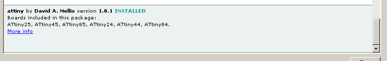

Instalirani-attiny-device

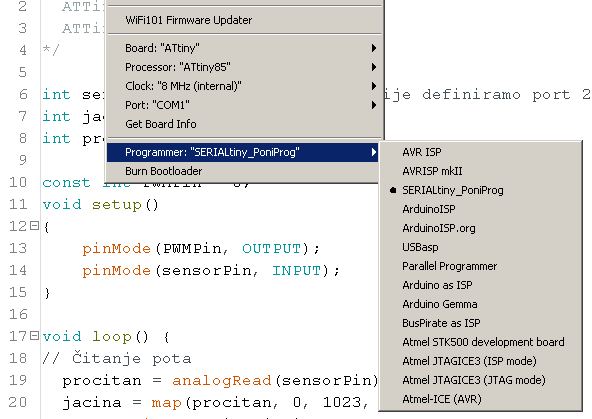

Postavke-arduino-IDa

Problem je bio u pogrešnom izboru ATtiny85 pinout karte(pinout diagram)
Tu dolje sam stavio program sketch koji radi pez problema i svađa među pinovima :)
