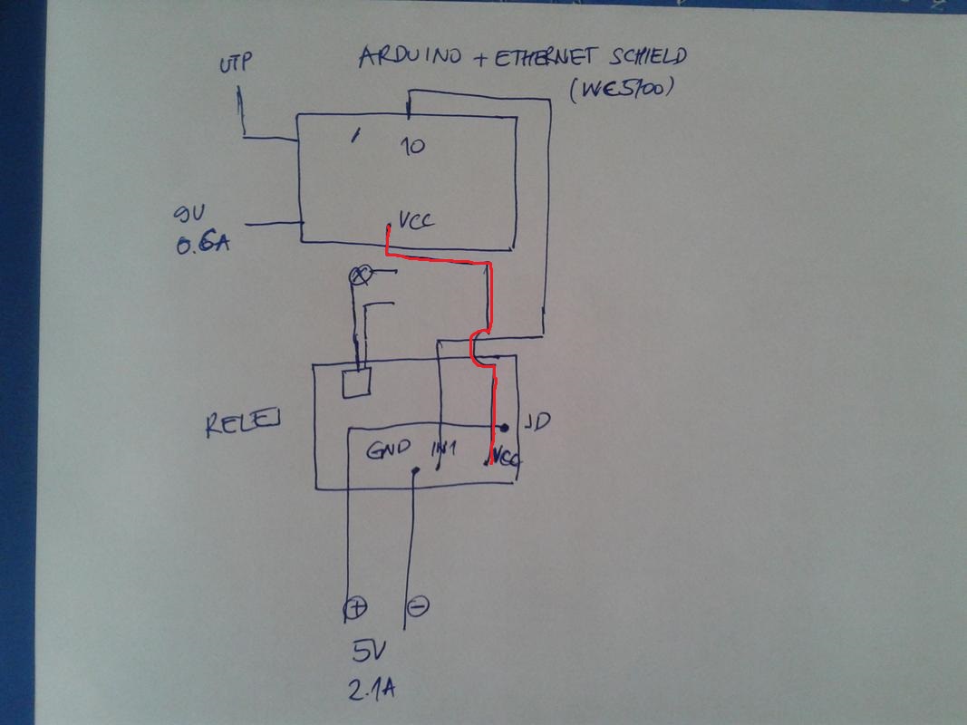

a spajao sam prema ovome:
http://i.imgur.com/6m95zlV.jpg
znači dva adapter, jedan na arudino jedan na relej
Ako spojim žarulju od 75 w , sve radi po nekoliko puta. Kada spojim zvona, ( školsko zvono induktivno, ukupno 3 zvona u paraleli 3 x 23 VA)
link na zvono http://www.ellabo.hr/pl/industrijska-zv ... ge/1/flt/0, prvi puta zvoni nakon toga ping ne radi.
relej je 4 kanalni i spoj bi trebao biti takav da zvono ne bi trebalo utjecati na arduino. Ali kada spojim žarulju s njom radi a sa zvonom samo jednom.

Ako ja dobro kužim shemu, jedan adapter (9V/0.6A) je za Arduino, a drugi (5V/2.1A) za relejni modul, zašto su im spojeni VCC, ne bi lim trebali biti spojeni GND kad imamo dva izvora napjanja? Da bi digitalni izlaz s Arduina ispravno radio na digitalnom ulazu modula koji ima drugo napajanje, moraju imati zajednički GND inače možemo očekivati svašta. I drugo pitanje, zašto se relejni modul ne napaja direktno s Arduina? Ovo nije kritika već me zanima ima li neki razlog jer ja uspijevam 4-kanalni relejni modul voziti direktno. Jedno napajanje manje, pa je i manje brige. I nema razlike u GND-ovima.

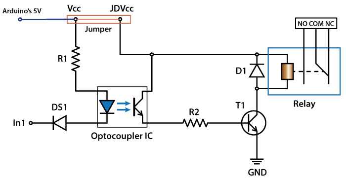

Ja koliko vidim VCC nisu spojeni, a i ne treba. GND takođe ne treba.
Zanimljiv video o načinu rada ovih ploča sa relejima imaš ovde
Odličan video, a još bolji kanal. Ralf, naravno... and welcome back...
Ja sam u okviru jednog projekta koristio baš ovaj relej modul za smart switch+nodemcu i radi savršeno već godinu dana u zidu. Ako ti je možda zanimljivo kao referenca, mogu okačiti link.

Možda nisam u pravu, ali nekako računam da ako je relej 5V i ako ne povlači preveliku struju, te ako je ugrađena kontra dioda (ipak je na modulu koji je predviđen za Arduino, tj. nije spojen direktno na digitalni izlaz) , pretpostavljam da ne bi trebao biti u opasnosti da skurim Arduino. Ali naravno, sve je moguće, pa se slažem da je možda bolje odvojiti napajanja. Ali ono što me zbunilo je VCC. Ovo mi izgleda kao da je spojen.
Taj sklop uglavnom izgelda ovako pa me zbunjuje VCC ako je napajenje dovedeno na JD.

Pa vidi, ako dovedemo 5V sa Arduina na VCC (džamper je uklonjen) a IN1 postavimo kao OUTPUT i LOW, imaćemo sinking, tj. struja će teći ka digitalnom pinu na koji je IN1 povezan, i dioda će svetleti unutar optoizolatorskog čipa. Opto senzor će u svom strujom krugu (JDVCC i GND) promeniti stanje releja (NO -> NC). Ukoliko pin postavimo HIGH struja neće teći i LED unutar optoizolatorskog čipa neće svetleti. Samim tim će tranzistor biti bez svoje struje i relej se vraća nazad.
U primeru koji sam naveo sa linkovima, dok nisam razdvojio strujne krugove, nisam mogao da se pomerim sa mesta. Plus problem što je Blink skeč pisan da se sa HIGH upali LED, a meni je trebalo da sa LOW upalim relej.

Prema postojećoj shemi jumper je maknut, vcc sa arduino ide na vcc na relejni modul.
Meni ostaje pitanje sa početka , zašto sa običnom žaruljom sve radi a sa zvonom se nešto desi i arduino ( odnosno ethernet shield wc5100) nakon prvog aktiviranja ne daje ping.
Ethernet shield je spojen na gigabitni switch.

Nisam siguran u ovo ali vrijedi probati. Koliko su zvono i kablovi od releja blizu žice (10->IN1) koja spaja Arduino i relejni modul? Da se ne javlja neko el. magnetsko polje od kojeg Arduino podivlja? Pretpostavljam da zvono ima neki svitak dok je žarulja ohmsko trošilo. Meni se npr. događalo kod takvog relejnog modula (samo s 2 releja) da jedan relej uredno uključi a drugi ne. Čujem ga da klikne i dioda prikazuje da je aktivan ali kleme fizički ne spoje. I to zašto samo na jednom releju, a na drugm ne, a na istom su modulu? Ispada kao da nema snage za oba releja, ali to mi ne pije vodu. Napajam ga sa step-down modula koji može dati 2,5A i iz baterije koja može dati 20A. Najlakše je probati udaljiti jedno od drugog.
Pala mi je još jedna stvar. Što će se dogoditi ako su zvono i žarulja spojeni paralelno preko tog releja i uključuje ih istovremeno?
