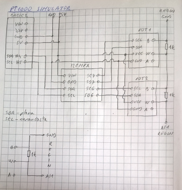

Ovaj projekt sam nazvao PT1000 simulator mada je izvorni kod kojeg ću pokazati dio stvarnog projekta, tj. nije napravljen samo radi simulacije. Ukratko, trebao sam spojiti sondu PT1000 na regulaciju grijanja radi mjerenja vanjske temperature. Budući da sonda mora biti vani, morao bi bušiti zid da provućem žicu, a to znači da bi me žena deportirala. :violin: Osim toga, udaljenost je velika pa bi mi i to stvaralo problem. Pošto je PT1000 sonda koja s temperaturom mijenja otpor, a mjerni opseg je cca od 800 ohma do 1800 ohma, palo mi je na pamet da bi to mogao riješiti s dva digitalna potenciometra (https://e-radionica.com/hr/digitalni-po ... onica.html). Sad vidim da je umirovljen. Baš šteta. Budući da je digitalni potenciometar opsega 10k a meni treba <1k, onda sam mu u paralelu stavio 1k. Dva digitalca spojena u seriju i svaki od njih ima 1k u paraleli, daju upravo opseg koji mi treba. E, ali ima još jedan problem. Digialnom potenciometru se ne može mijenjati I2C adresa, pa sam zato trebao I2C multiplekser (https://e-radionica.com/hr/i2c-multiple ... onica.html). Jako korisna stvarčica.
Shema pokazuje kako su povezani.
Na shemi gdje piše Regin je naziv proizvođača regulacije, a AI1 oznaka analognog ulaza 1. Proizvođač nema veze s ovim, bitno da je ulaz definiran za prihvat PT1000.
Kod koji slijedi radi slijedeće. Na Basic2 je spojen LoRa Grove modul koji prima informaciju o vanjskoj temperaturi s drugog Basic2+LoRa Grove+DS18B20. LoRa modul nije LoRa WAN, već samo LoRa, što znači da ne komunicira preko TheThinksNetwork, već samo koristi LoRa protokol. Stvar je dalje jednostavna. Svakih 20 sec se šalje temperatura i prijemna strana (program u nastavku) podesi vrijednosti digitalnih potenciometara. Ako temperature prestanu dolaziti, svakih sat vremena će se vrijednost spuštati za 1 stupanj. Vanjska temperatura se ipak ne mijenja brzo. Preciznost ovog sklopa je 1 stupanj, a prema Regin regulacija može i 0,1. Razlog je u digitalnom potenciometru. Svega 127 koraka na 10k + 1k u paraleli se ne da bolje namjestiti. Ali za očitanje vanjske temperature sasvim dovoljno.
Evo i koda.

Neću ići u detalje samog programa, ima tu svega. Bit ovog posta je trebao biti na digitalnim potenciometrima i I2C multiplekseru. Jedan digitalac se lako namjesti, ali ja sam imao problem a s dva u seriji. Taj problem sam opisao u ovom postu viewtopic.php?f=14&t=215 pa se sad ne bi vraćao na njega. Meni se ova stvar pokazala korisnom, možda još nekom pomogne. Najbolje od svega je što sva ova oprema radi već više od mjesec dana, 24h/dan i nema greške.
