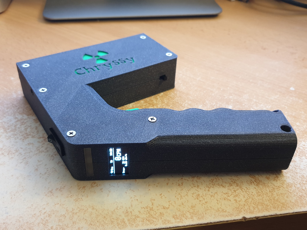

Pozdrav svima!
Mislim da mi je ovo prvi ikad post na ovom forumu, pa da se predstavim. Već se oko 3 godine bavim raznim malim projektićima s Arduinom i slično. Prije više od godinu dana sam izradio vlastiti 3D printer i od onda mi je izrada Arduino projekata (posebno ESP8266 projekata) dosegla novu razinu jer sam u sve dizajnove ukomponirao kućišta vlastite izrade. Ovi projekti su kulminirali neki dan izradom mojeg najnovijeg projekta zbog kojeg i pravim ovaj post.
So, što sve može?

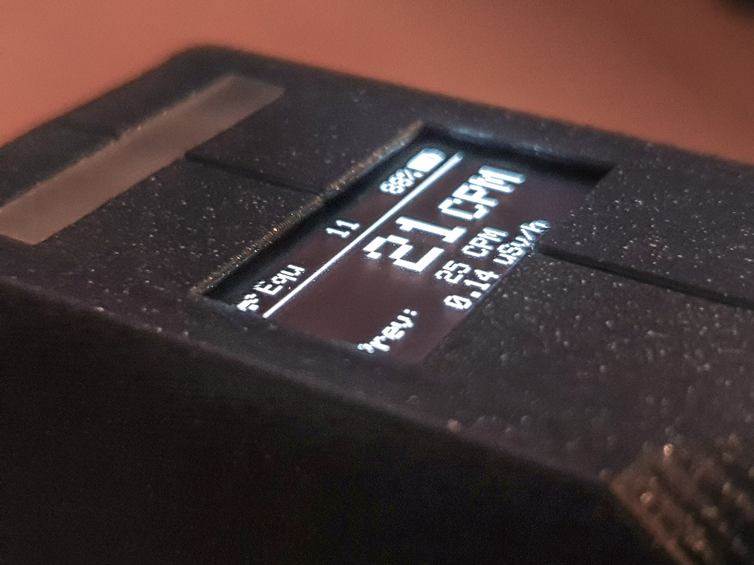

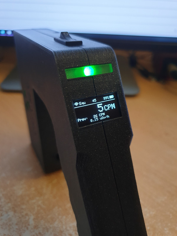

  • Broji "clickove", karakteristično za sve Geiger brojače, i prikazuje status kroz jednu minutu na OLED-u.
  • Prikazuje clickove i putem bljeska LED-ice i putem zvuka.
  • Preračunava clickove iz prethodne minute u mjernu jedinicu uSv/h, koja odgovara akumulaciji zračenja kroz 1 sat.
  • Mjeri status baterije i prikazuje ga.
  • Omogućuje povezivanje na WiFi (niz dostupnih WiFi-a se definira kroz izvorni kod).
  • Šalje izmjerene podatke na moj website VariPass radi lakšeg pregleda i daljnje obrade (npr. paljenje uzbune).
Modele za print ću najvjerojatnije izdati malo kasnije, dok formiram post na Thingiversu.

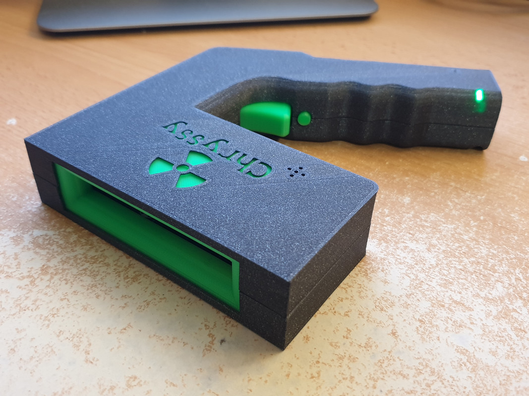

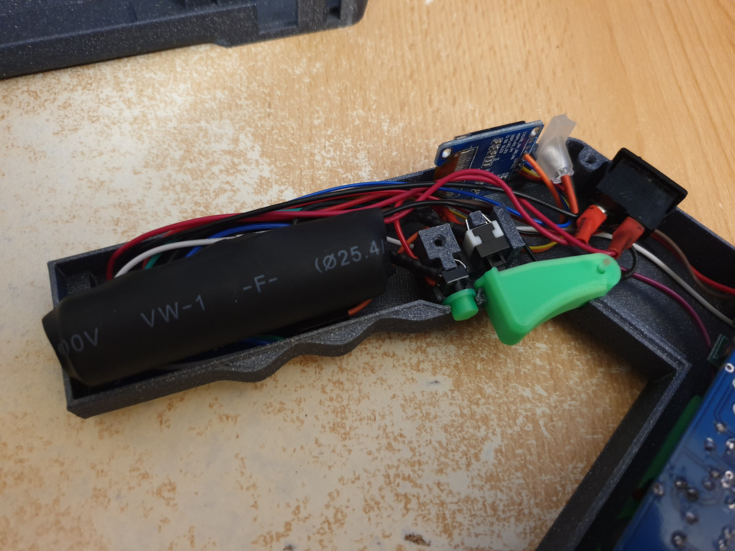

Evo i nešto slika koje lijepo prikazuju iz raznih kuteva:
