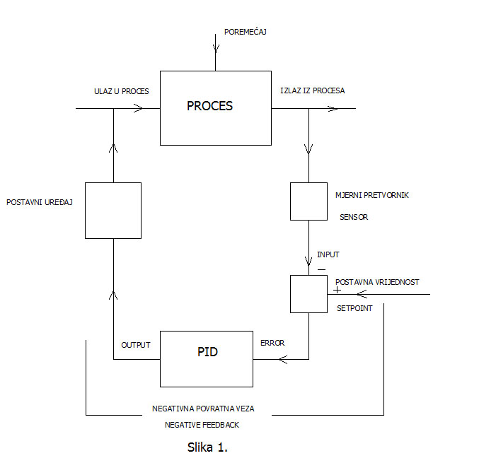

Sa izlaza procesa djelujemo na ulaz preko negativne povratne veze (Negative Feedback).
Ako imamo smanjenje frekvencije motora preko komparatora dobivamo da je error pozitivan i povećava se varijabla Output (primjer kao u programu PID regulatora), a time se frekvencija motora vraća na početnu vrijednost.

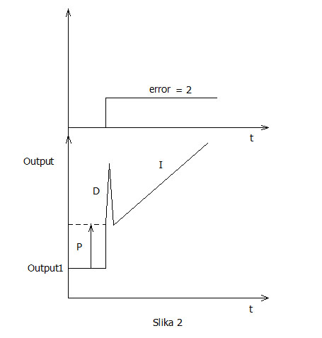

Na osnovi PID algoritma imamo blok shemu regulacije slika 1., a na slici 2. ponašanje PID regulatora na ulaznu skokovitu promjenu regulacijskog odstupanja. Iz programa je vidljivo da je to error = 2.
Čim startamo program imamo upravo karakteristiku ponašanja PID regulatora na ulaznu skokovitu promjenu.
Treba naglasiti da nakon izvjesnog vremena slika 2. ostaje konstantno P djelovanje i integralno I (ki*samplingTime*error), a to je pravac. Prolazom kroz petlju void loop(), varijabla samplingTime povećava se za 1 i time simuliramo integriranje. Integralno djelovanje djeluje sve dok traje regulacijsko odstupanje, a kad je uključen proces, sve dok eror nije sveden na nulu.
Derivacijsko djelovanje aktivno ie samo na skokovitu promjenu i kratko traje.
U idealnom slučaju D skok bi bio beskonačno veliki impuls.

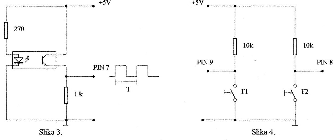

Mjerenje frekvencije ostvareno je optičkim sklopom ( e radionica, fotoprekidnik) i kao što je vidljivo iz slike 3, sastoji se od fotodiode i fototranzistora i između je prorez.Kroz prorez kruži ploča sa 10 utora i zuba. Naime, motor je prvobitno korišten samo za mjerenje frekvencije sa rezolucijom od 0.1 Hz. Ako na ulaz za mjerenje frekvencije stižu 123 pravokutna impulsa, to znači da je frekvencije motora 12.3 Hz.
Na slici 4. je sklop sa dva tastera za postavljanje frekvencije (Setpoint). Ulazi u Croduino su aktivni kada je vrijednost na ulazu 0 (LOW). Tasteri T1,T2 spojeni su na PIN 8 i PIN 9 croduina.

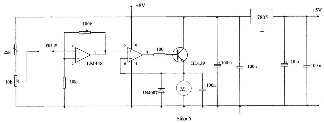

Na slici 5.prikazana je shema elektroničkog sklopa za upravljanje i regulaciju brzine vrtnje motora. Upravljati brzinom motora možemo preko potenciometra 10 k, a da ne koristimo Pin 10 croduina. Također možemo koristiti tastere za upravljanje i koristeći PWM podižemo napon na ulazu elektroničkog sklopa.
Elektronički sklop se sastoji od IC LM358, koji je dvostruko pojačalo. Prvo pojačalo je sa maximalnim pojačanjem 10, a drugo pojačalo je pojačalo snage sa tranzistorom BD139. Ovo pojačalo je naponsko slijedilo, jer je napon na izlazu (emiter tranzistora, napajanje motora) gotovo jednak naponu na + ulazu pojačala. Napajanje sklopa je 8V, što je sasvim dovoljno za frekvencijski raspon od 4-30Hz.
Želimo li upravljati ili regulirati snažniji motor veće frekvencije, samo trebamo odabrati snažniji tranzistor i povećati napon na njemu.

Dodat ću dodatno objašnjenje za sliku 2. Naime, radi se o ponašanju analognog PID regulatora, gdje vrijeme teče kontinuirano.
Integral konstante (error=2) je pravac. Jasno, kod digitalnog PID regulatora izdvajamo samo pojedine točke iz ovoga prikaza. Još jednom naglašavam da samo integralno djelovanje tijekom procesa. grešku svodi na nulu.
Hvala na razumijevanju!
