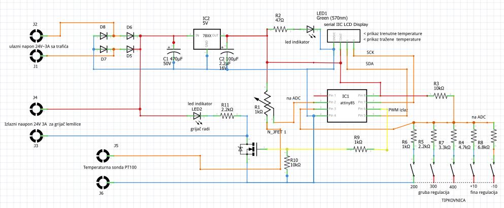

Dobra večer društvo.
Neznam dali Vas bude zanimalo ali meni je bio izazov natjetati ATTiny85 da radi malo više stvari odjednom.
Očekujem Vaše mišljenje iako priča nije gotova - mislim da je interesantno pokazati razvoj ideje u ovom stadiju :)
Eto ovdje je mali programček koji (u nastavku čete vidjeti kaj radi)
// e-lemilica By Halužan
// ATTiny85 Led_tm1637 tipkovnica sa 5 tipki PWM drajver za grijač lemilice

Tu je sada shema u Fritzingu
Pozdrav

Zgodno! Za ovako mali mikrokontroler podosta stvari je spojeno na njega. Super je ideja s puno tipkala na jedan pin.
Kako stojite s memorijom na flashu? Attiny85 ima samo 8kB, kada korstite Arduino, to je već samo nekih 6.5kB zbog bootloadera, jel točno?

Nije točno jer na attinyju se setiraje samo flegovi- nema bootloadera.
Trenutno je iskorišteno mem prostora za ovaj kod gore oko 30% .Kada bude sve gotova nesmije preći 50% :)-to mi je cilj.
Inače ne radim ovo iz koristi ili zato da jeftinije prođem, nego baš zbog izazova samom sebi da vidim dali još mogu nekaj malo složenije sklepati :)
