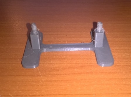

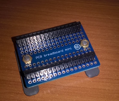

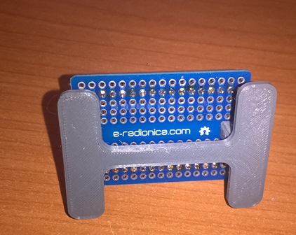

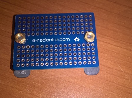

Ne znam jesam li odabrao dobro poglavlje ali će poslužiti. Ne znam kako drugi, ali ja dosta koristim mini PCB breadboard (https://e-radionica.com/hr/mini-pcb-breadboard.html) i u eksperimentalnoj fazi. Zbog toga mi je trebalo neko postolje kako kontakti s donje strane pločice ne bi došli s nečim metalnim u dodir. Uvijek na stolu ima nekih žica, komponenti itd. Napravio sam malo postolje koje nije neka ljepota ali služi svrsi.
Evo par slikica:
slika slika
slika slika
Model sam napravio u OpenSCAD-u pa evo i izvornog koda:

Zaboravio sam napisati. Matice su M3 metalne ali za njih nisam radio navoj u 3D modelu. Činilo mi se praktičnije da maticu postavim na vrh, malo je zagrijem lemilicom (ne prejako, 2-3 sec.) i okretanjemje će sama narezati navoj. Kada se ohladi, opet je malo zagrijem i tako do kraja. DIY pristup. 8-)

Još jedan savjet. Na slici su metalne matice koje sam koristio kako bi narezao navoj. Sigurnije je staviti plastične matice jer postoji mogućnost da se susjedni pinovi spoje zbog veličine matice. S plastičnim bi bilo teže ili gotovo nemoguće narezati navoj, ali za konačnu montažu bi njih koristio.
