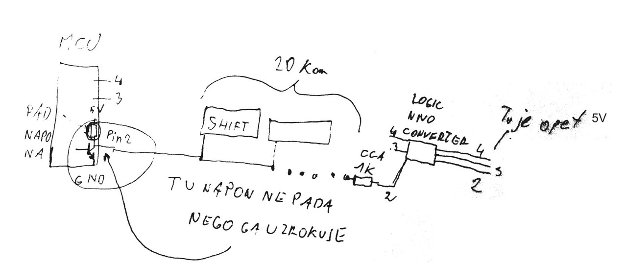

about_software#2058 je napisao/la:
čet ruj 16, 2021 6:01 pm
Ako se stavi 50 shiftova u kaskadu i dovede se napon od 5V na jednom kraju plocice , vjerovatno ce doci do pada napona na kraju plocice.
Ali ako se pruzi dodatni kabal na 25ti i 50ti shift, vise nema pada napona.
ovo tvoje razmišljanje nije točno!
ne pada napon na bakrenim vodovima (bar ne u ovom slučaju).
Napon pada u MCU pin drajveru.
pokušaj razumjeti ovaj prikaz (rukom je crtano pa nija baš naj )
pa kada zaključiš gdje je problem i kako ga riješiti, molim te napiši to svojim riječima.
to te molim zato jer tu temu imamo več drugi put na tapeti.
OBRATITE PAŽNJU NA OVU DEBATU( I TU SAM ISTIM LJUDIMA REKAO ISTU STVAR)
https://forum.e-radionica.com/hr/viewto ... f=23&t=396
Halužan
Zadnja izmjena: haluzanpavao#4625, dana/u čet ruj 16, 2021 8:09 pm, ukupno mijenjano 1 put.

Načelno mi je jasno. Ali ne bi li ova skica trebala izgledati ovako? Izlaz jednog shift registra ide u ulaz drugog, a ne da su svi ulazi sojeni?
haluzanpavao#4625
Postovi: 104
Pridružen/a: sri lip 13, 2018 12:19 pm
Re: Pojacanje signala
Post Postao/la haluzanpavao#4625 » čet ruj 16, 2021 8:28 pm
Točno ( MOJ PREVID ) clock i lech pinove treba tretirati kako sam nacrtao a data se ponaša kao kod pametne led trake i shift reg obnavlja logičko stanje na izlazu i prenosu bita u sljedeči shift reg.
Zaključak;
potrebna ssu dva drajvera (logic level korektor) za lech i clock
