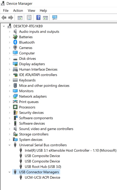

Dobar dan. Učenik sam te u nastavi koristimo arduino.
Nemam puno iskustva i ne bih znao kako riješiri ovaj problem
Naime dugo vremena mi je sve radilo kako treba i nakon zimskih praznika kontinuirao mi se pojavljuje jedna te ista greška (neovisno o programu koji pokušam prebaciti na pločicu; i kada promijenim port ista greška bude) koja glasi :
Reset before upload: 1200bps Touch: Open port COM7: Serial port busy
I ispod toga stoji:
Sketch uses 48036 bytes (18%) of program storage space. Maximum is 262144 bytes.
Global variables use 4236 bytes (12%) of dynamic memory, leaving 28532 bytes for local variables. Maximum is 32768 bytes.
Upload started
Programming with: Serial
Restarting in bootloader mode
Get port list before reset
[COM7]
Touching port COM7 at 1200bps
Operacijski sustav: Windows 10,
Pločica - Arduino MKR1000.
Unaprijed hvala na odgovoru!

nešto je problem s serijskom portom. Možete nam poslati screenshot Tools izbornika u Arduino IDE? Možda će i Device manager screenshot gdje se vidi ovaj COM port biti koristan za rješavanje problema.

Ja radim u online varijanti Arduino editora i nemam Tools.
A evo screenshot Device managera:

Ako koristite web editor možda treba instalirati Web editor plugin da bi ispravno radio.
Odabrana pločica i COM port se vide odmah pored gumba za kompajliranje koda i prebacivanje na pločicu te je tools izbornik pa ako možete staviti sliku toga kako ste tu odabrali.
