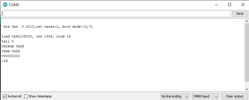

Post Postao/la ivan.fadiga#5123 » pet tra 23, 2021 7:30 am
Jeste postavili baud rate na 74880?
Kada je baud postavljen dobro trebali bi dobiti ispis kao na slici.
Kada ste kupili navedenu pločicu, na prvoj seriji je bila greška s GPIO0 pinom te je potrebno prerezati jedan vod i dodati otpornik na GPIO0.
Molim Vas da slikate pločicu s obje strane i postavite slike pa vam označim gdje što ide.

Post Postao/la igor.rubinic#9995 » pet tra 23, 2021 10:33 am
Postavio sam sada baud rate na 74880 i sada se pritiskom na reset tipku pojavi sljedeće u serial monitoru:
ets Jan 8 2013,rst cause:2, boot mode:(1,6)
Kupio sam je dosta davno, moguće da je prva serija.
