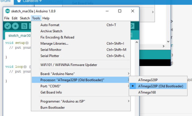

Od ranije imam pločicu Croduino Basic:
Operativni sustav je Windows 10, Arduino IDE je 1.8.9
Imam ovaj problem: Problem uploading to board. See http://www.arduino.cc/en/Guide/Troubleshooting#upload for suggestions.
Pločica je prije par godina radila bez problema i proradila je odprve.
Što bih trebao napraviti da se riješim ove greške?
Hvala na pomoći!
Lijepi pozdrav!

Kao što sam već negde napisao. Izaberi Arduino Nano (old bootloader).

Puno ti hvala! Naravno, sada stvar radi. Ukrcao sam krivi podatak. Gospodin Murphy i ja smo u jako dobrim odnosima. (Ako nešto može poći naopako, poći će naopako.)

Dobri, stari Croduino Basic :) dobro ste ga iskopali!
U to vrijeme je još "defaultni" bootloader bio taj što se sada zove "ATmega328P (Old Bootloader)" pa se on i nalazi na Croduino Basic2 pločici koja se proizvodila prije puno godina, zbog toga mora biti odabran baš on.
Sretno s projektom!
