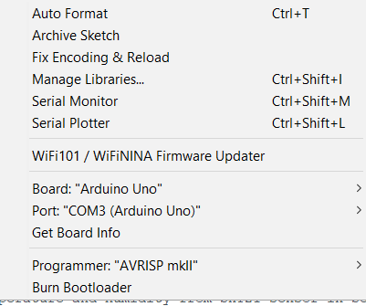

Poštovani,
imam problema sa SHT21 senzorom https://e-radionica.com/hr/sht21-senzor ... vlage.html
Tijekom testiranja, izbacuje mi kriva očitanja. Temperatura mi je -46.85, a vlaga -6. Koristio sam Vašu knjižnicu i kod.
Koristim Windows 10, te Arduino Uno IDE - 1.8.15
