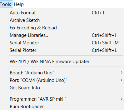

hvala na kupovini. Imate UNO kao što je na shemi u tools izborniku?
Možete li nam staviti jedan kod kojega ste koristili te ispis u Vašem serial monitoru za taj korišteni kod?
