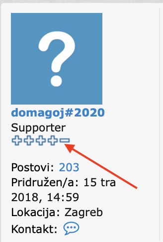

Post Postao/la david.zovko#2060 » pet srp 24, 2020 8:21 am
Hehe ni ja ne mogu zamisliti ;) Kako ćeš onda tek skupiti peti plusić!
