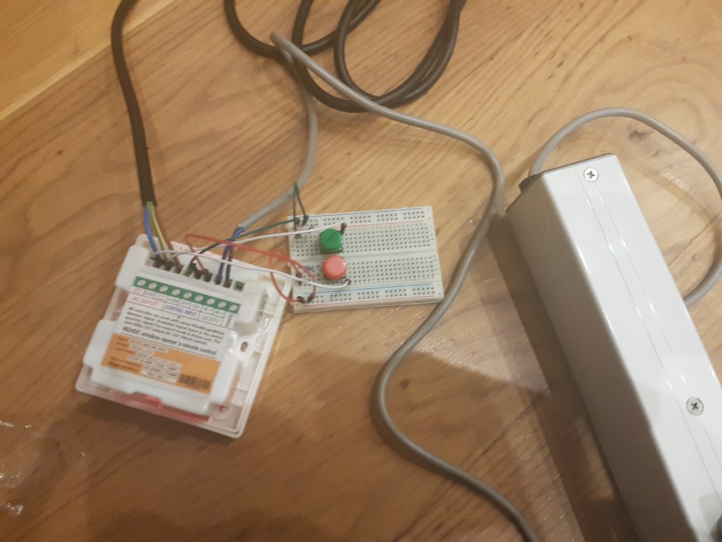

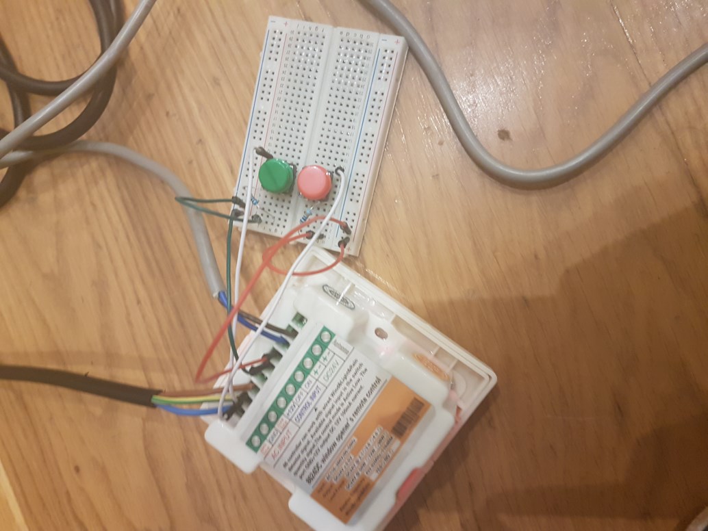

Znači ovako. Mislim da ću nakon ovog moć dalje do punog projekta. Testirao sam različite opcije i situacija je sljedeća. Uređaj ima tri tipke, otovori, zatvori i zaustavi (srednja tipka).
1. Preko 24V DC izlaza - kad spojim voltmetar inicijalno na DC24V pinove je napon 0V. Otvaranjem lanca na voltmetru pokazuje +24V a zatvaranjem -24V, dok se zaustavi radi sa ponovno stavljanjem voltmetra na 0V
2. Igrao sam se i sa kontrolom za vanjske senzore. Kinezi su poslali i shemu spajanja sa četiri zice (GND, 12V, On i OFF). Začudo voltemtar ne pokazuje 12V između GND i 12V. To me čudi jer sam očekivao da to predstavlja napajanje senzora (http://www.olideautodoor.com/automatic- ... ow-opener/ ovako izgleda senzor za zainteresirane, s time da nema transformator nego žice koje se spajaju na kontroler) Signali ON i OFF mjere oko 5V svaki prema GND. Nešto sam čitao po internetu i radi se o active low signalima. Napravio sam mali Arduino spoj gdje sam preko malog otpornika od 330 ohma i tipke spojio na uzemljenje ON i OFF tipke) to zapravo i funkcionira i otvaranje i zatvaranje radi, no problem je da
a) ne kužim kako bi prekinuo otvaranje / zatvaranje jer pritiskom tipke motor radi do kraja (tipkama se počne otvarat do kraja i zatvarat do kraja)
b) ne shvaćam baš da li mogu spojiti direktno ON i OFF na GND da iniciram rad motora (nisam se usudio to spajat da nekaj ne pregori - zanimljivo je da preko 10k ohma ne radi a 330 radi)
U svakom slučaju to je trenutna situacija. Budući da nemam kontrolu nad zaostavljanjem sa opcijom 2) mislio sam dalje istraživati opciju 1 (to bi trebao dovest vanjsko napajenj koje kontroliram preko arduina)
Ako možda ti Bojan ili netko drugi zna više o tipu spoja 2 i da li bi se možda mogao direktno spojiti na GND bez tih otpornika, to bi mi bilo korisno kao zanimljiva informacija.
Još ću jedanput postat finalni projekt i rezultate (cilj mi je napraviti da ARduino otvara i zatvara prozor prema vremenu (satu) u danu)

Da, probao sam .... stvarno je bezveze...
Znači sa control input OFF, ON - otvara se i zatvara. Ukoliko se otvara sa ON, počne se otvarat i ako tada stisnem OFF - odmah počinje ić u suprotnom smjeru i zatvarat - nema zaustavljanja. Ukoliko se otvara i maknem ga sa napona sa 24V i ponovno spojim, nastavlja otvarat, isto tako funkcionira i u suprotnom smjeru. Pokušao sam pritisnuti obje ON i OFF ali to nema nikakvog efekta da bi se npr prestalo zatvarat.
Srednja tipka ima jedinu namjenu što sam izmjerio preko voltmetra, a to je micanje napona prema motoru.
Da rezimiram. ON i OFF šalju +24 i -24V (vidim promjenu polariteta na voltmetru) a zaustavljanje predstavlja spuštanje napona na 0.
Znači vjerojatno je senzor zamišljen da do kraja otvori ili zatvori prozor. Ako se zatvori do kraja zanimljivo je da će napon ostat na 24V i dalje (ko da motor "gura").
Kako dalje...imam nekoliko ideja...
1. Mogu staviti mehaničku prepreku prilikom otvaranja i zatvaranja da blokira preveliko otvaranja prozora, tada mogu kontrolirati ON i OFF preko Arduina za maksimalno otvaranje i zatvaranje
2. Mozda postoji neki spoj ili čip na kojega mogu dovesti taj DC24V sa tog receivera i da s tim čipom mogu simulirati beskonačni otpor dovođenjeg nekog napona (ko pipa koja otvara il zatvara). Onda ima ON, OFF i to otvaranje/zatvaranje napona prema motoru.
3. Idem hakirat RF signal
1. Mi je meh... ne sviđa mi se
2. Izgleda ko izgledna opcija ovisno o kompliciranosti rješenja (kaže frend elektroničar neki MOSFET - woow kako logična dedukcija dovodi do potrebnih komponenti
3. Ono što sam gledao isto izvedivo uz nešto više truda
Poigrat ću se tim MOSFETom ili opcijom koja bi mi išla u tom smjeru prije opcije 3.
V.
