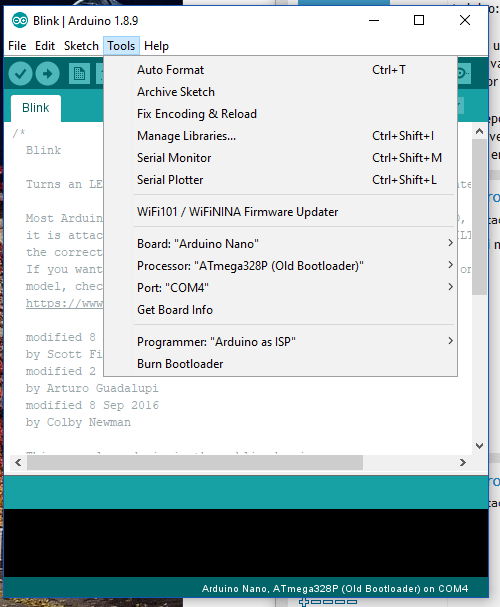

Imam također, pločicu Croduino 3 Basic. S postavkama kao na priloženoj slici radi kako treba.
Probaj s programom "Blink" radi li. Ako radi moguće je da u tvom programu imaš nešto neusklađeno.
