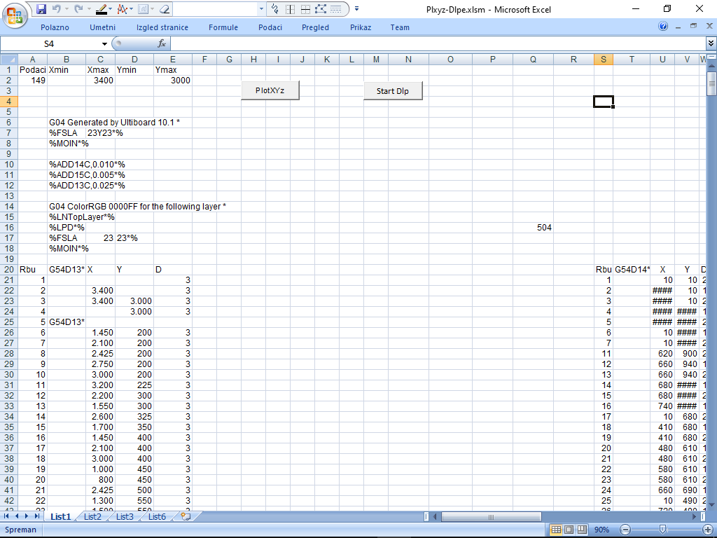

Excel macro je postupak snimanja radnji koje u Excelu ručno izvršavamo kako bi poslije macro automatski mogao ponavljati umjesto nas te radnje. Makro se uvijek izvršava samo iz svog zapisa to jest programskog koda. Pojedine postupke ili procedure možemo unijeti i smo pomoću programskog koda.

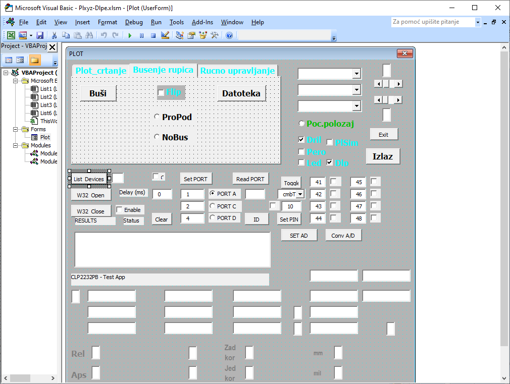

U privitku ponovno dostavljam Pxyz-Dlpe.xlsm, koja to sve izvršava.
Treba mi funkcija koja skenira - lista, otvara i zatvara Arduino USB portove u VB kodu. Jednako kao što to radi aplikacija Arduino.
Otvori datoteku Pxyz-Dlpe.xlsm Omogući izvršavanje makro naredbi
Klikni PlotXYz
Klikni proceduru List devices
Desni miš Viev code
Klikni W32 Open
Nije spojen hardware
Napisao sam što sve ne znam, nisam napisao da to neću pokušati naučiti.
Nedopušta privitak datoteke - treba nekako drugačije?
Okruženje Windows.

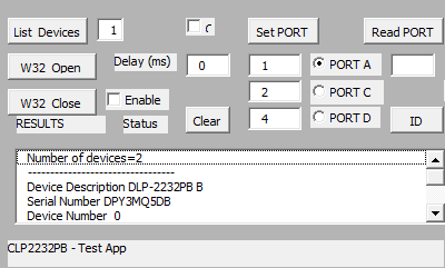

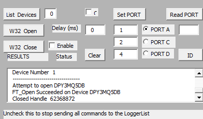

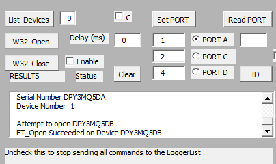

Klikni PlotXYz
Desni miš Viev code
Klikni W32 Open

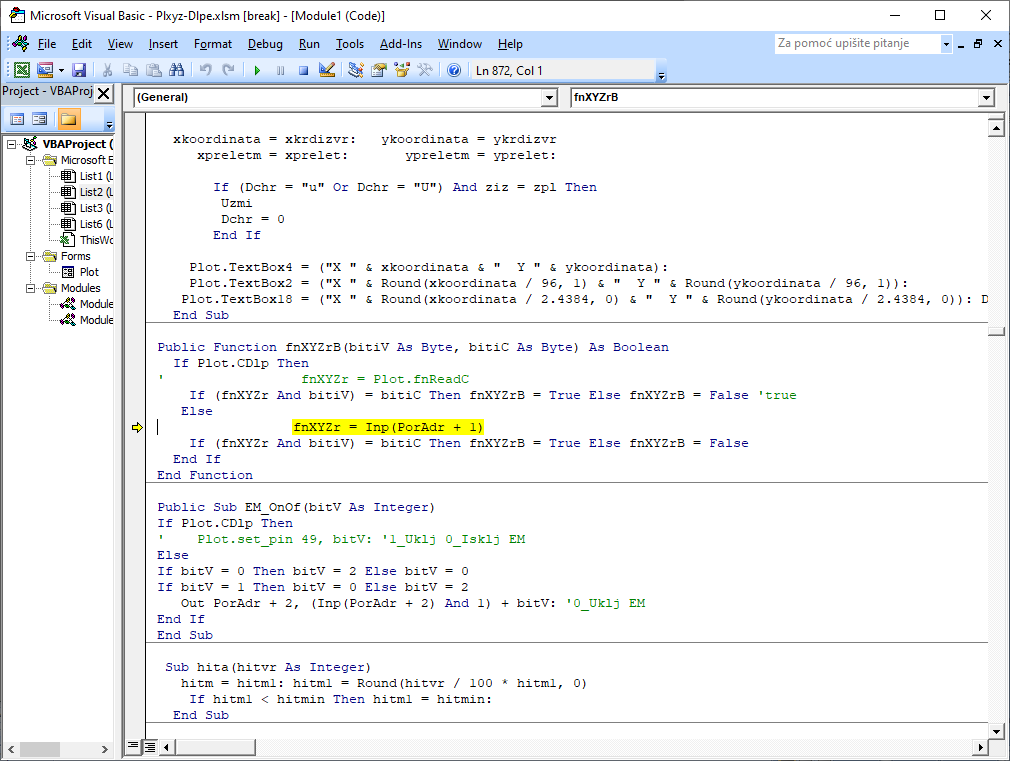

Lijpi pozdrav Davide,
Procedura ListDevice
Procedura W32Openp Open Device
Procedura W32Closep Close Device
Vidljivo je da napredujem u prezentiranju željenog sadržaja i osposobljenosti da možemo nastaviti komunicirati
Još nisam naučio kako poslati Excel datoteku što mi prije 20 godina nije bio problem.
Lijpi pozdrav

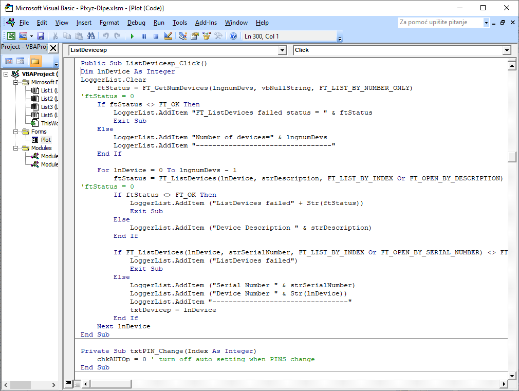

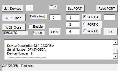

Public Sub ListDevicesp_Click()
Dim lnDevice As Integer
LoggerList.Clear
ftStatus = FT_GetNumDevices(lngnumDevs, vbNullString, FT_LIST_BY_NUMBER_ONLY)
'ftStatus = 0
If ftStatus <> FT_OK Then
LoggerList.AddItem "FT_ListDevices failed status = " & ftStatus
Exit Sub
Else
LoggerList.AddItem "Number of devices=" & lngnumDevs
LoggerList.AddItem "---------------------------------"
End If
For lnDevice = 0 To lngnumDevs - 1
ftStatus = FT_ListDevices(lnDevice, strDescription, FT_LIST_BY_INDEX Or FT_OPEN_BY_DESCRIPTION)
'ftStatus = 0
LoggerList.AddItem ("ListDevices failed" + Str(ftStatus))
Exit Sub
Else
LoggerList.AddItem ("Device Description " & strDescription)
End If
If FT_ListDevices(lnDevice, strSerialNumber, FT_LIST_BY_INDEX Or FT_OPEN_BY_SERIAL_NUMBER) <> FT_OK Then
LoggerList.AddItem ("ListDevices failed")
Exit Sub
Else
LoggerList.AddItem ("Serial Number " & strSerialNumber)
LoggerList.AddItem ("Device Number " & Str(lnDevice))
txtDevicep = lnDevice
End If
Next lnDevice
End Sub

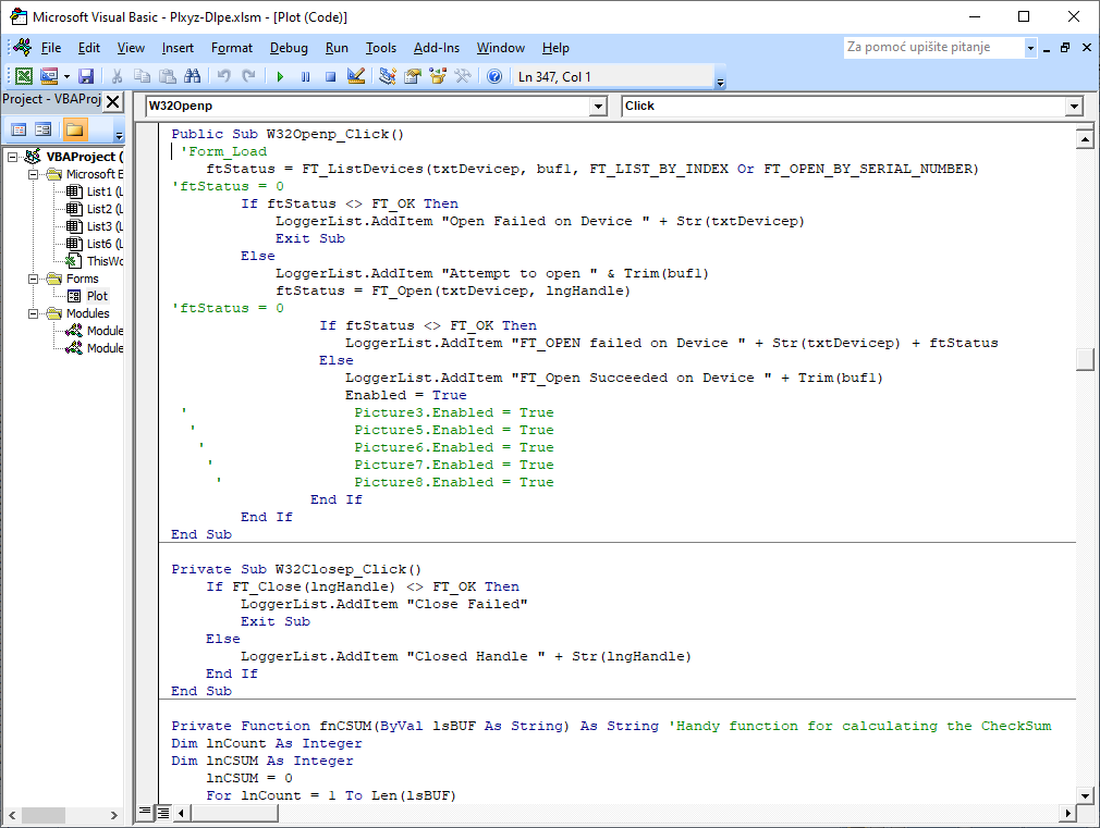

Public Sub W32Openp_Click()
'Form_Load
ftStatus = FT_ListDevices(txtDevicep, buf1, FT_LIST_BY_INDEX Or FT_OPEN_BY_SERIAL_NUMBER)
'ftStatus = 0
LoggerList.AddItem "Open Failed on Device " + Str(txtDevicep)
Exit Sub
Else
LoggerList.AddItem "Attempt to open " & Trim(buf1)
ftStatus = FT_Open(txtDevicep, lngHandle)
'ftStatus = 0
LoggerList.AddItem "FT_OPEN failed on Device " + Str(txtDevicep) + ftStatus
Else
LoggerList.AddItem "FT_Open Succeeded on Device " + Trim(buf1)
Enabled = True
' Picture3.Enabled = True
' Picture5.Enabled = True
' Picture6.Enabled = True
' Picture7.Enabled = True
' Picture8.Enabled = True
End If
End If
End Sub
Private Sub W32Closep_Click()
If FT_Close(lngHandle) <> FT_OK Then
LoggerList.AddItem "Close Failed"
Exit Sub
Else
LoggerList.AddItem "Closed Handle " + Str(lngHandle)
End If
End Sub
Lijpi pozdrav

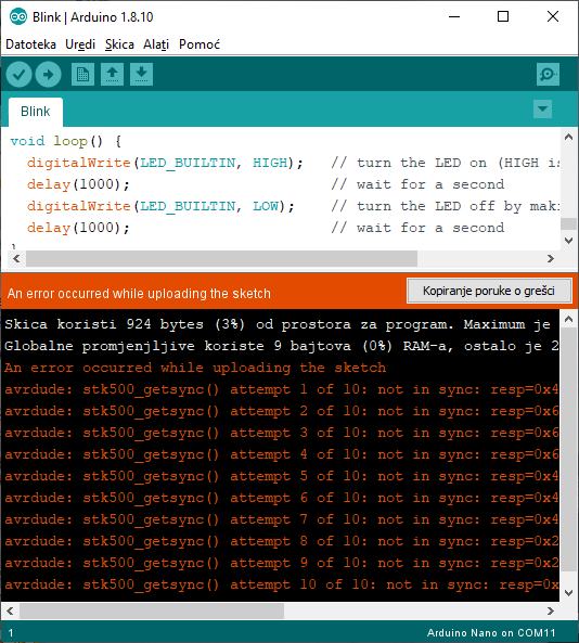

U radu se javljaju prepreke koje onemogućavaju i sam pristup rješavanju problema.
Arduino program mi je ponudio noviju verziju koju sam prihvatio.
Nakon instaliranja program više ne može prenositi skicu na čip. To još nisam uspio riješiti.
Nitko sam ne zna sve, surađujmo i obostrano ćemo sve riješiti.
Lp

Pozdrav Slavko! Dajte nam molim Vas sceenshot kada otvorite "Tools" izbornik. Tamo je negdje greška..
Pod Tools -> Processor treba odabrati "Atmega328P (Old Bootloader)"
